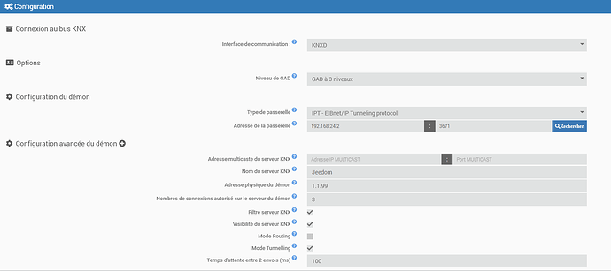

Voici les informations de conf :
Est-ce que quelque chose dans ma conf pourrait expliquer cette instabilité ? Mais c’est étrange car pourquoi ça a marché pendant plusieurs jours alors qu’en plus j’ai désactivé le redémarrage du démon via heartbeat pour l’instant donc il n’est pas sensé avoir redémarrer mais bon peut être qu’il y en a eu un. Quoiqu’il en soit le problème est l’instabilité associée si au moindre redémarrage du démon je n’ai plus de retour d’état de manière aléatoire.
Voici le contenu du fichier de configuration du démon knx:
