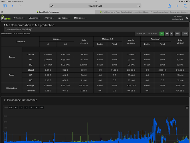

Problème sur le Panel Calcul coût de réinjection

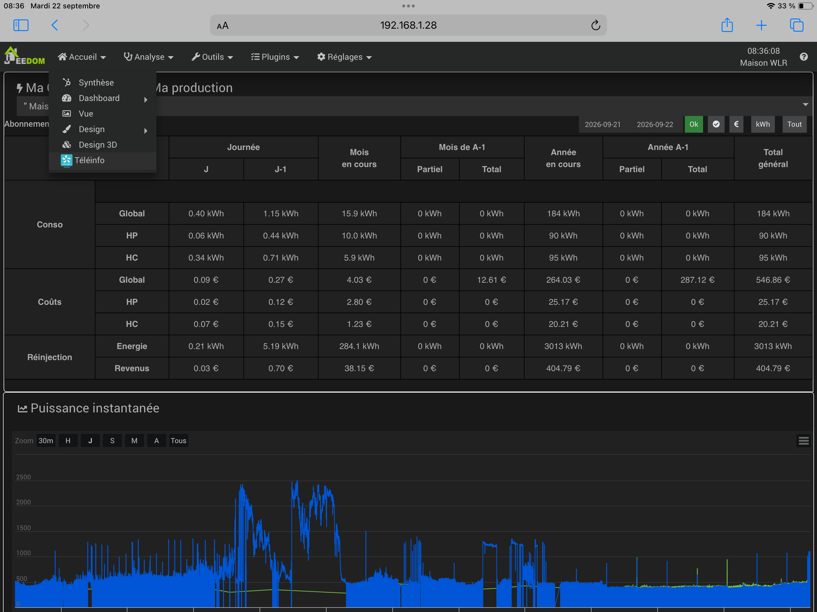

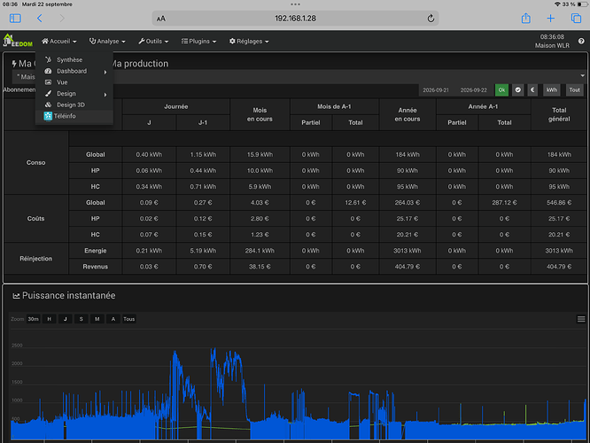

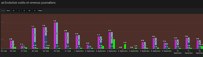

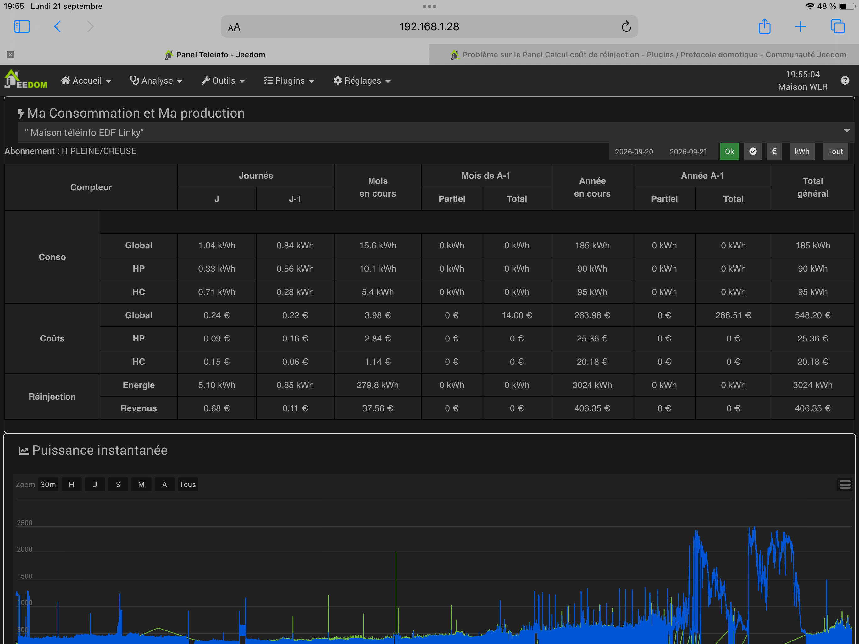

Bonjour, depuis quelques jour le calcul du coût ré injecté de mon élec envoyé à EDF n’est plus correctement calculé.
Il décroit , exemple hier j’étais à 408,67 euro aujourd’hui 407 alors que j’ai ré injecté pour 1,67 euro.
Merci pour votre aide.

Comme rien n’a été modifié côté plugin je pencherai plus à une modification chez toi. As tu modifié quelque chose dans tes différents index?
Non je n’ai rien modifié !
Tu as raison la dernière mise à jour date d’avril de cette année.
je vais chercher
merci
Mets les logs en mode debug et envoie les après une mise à jour des différents index qui normalement se fait toutes les 5 minutes. Ensuite tu peux aussi faire une mise à jour journalière manuellement dans le moteur de tâches en lançant calculateOtherStats et envoyer là aussi les logs
Ok j’essai de te faire cela ce soir. Bonne journée

voici aussi un screensho du panel avec le revenu à 406euro35 c’est lui qui diminue à la place d’augmenter !
je te ferai la même chose demain matin.
Je ne suis pas à la maison et sur le téléphone je ne vois pas grand chose, je regarde ça demain
Pas de souci Noyax37,
voici la production réinjecté à EDF hier coût 0,7 euro et par rapport au screenshot d’hier à 406,35 euro le coût total général du panel à bien baissé au lieu d’augmenter.
Désolé pour les logs je ne t’ai pas tout mis, j’ai juste une tablette en guise de visu jeedom et c’est pas simple pour faire des saisies de texte. Je suis en congés ce jour de retour ce WE.
Mille merci
bonjour, je viens de re vérifier et pour la prod il y a une logique un peu différente du reste. Je n’utilise qu’une seule commande et tous les calculs se font uniquement à partir de celle ci. Donc si cela diminue c’est que ta production est enregistrée en négatif à partir d’un certain moment.

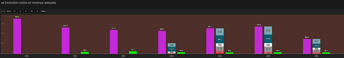

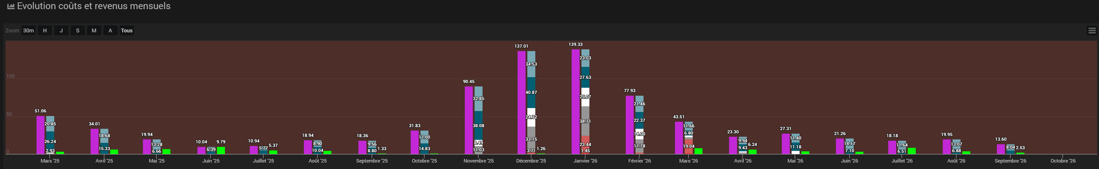

Qu’as tu dans ces graph:
et
et enfin

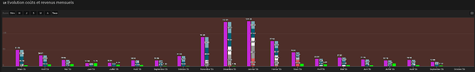

je rentre de vacances et j’observe que le coût de ré injection annuel et reparti à la hausse.
Que sait il passé ?

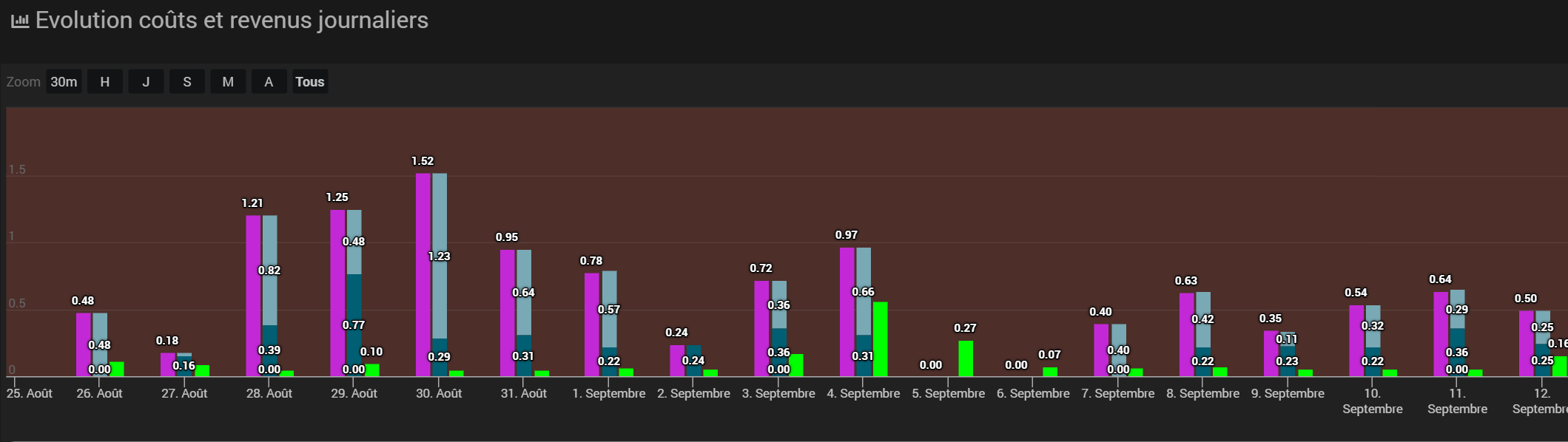

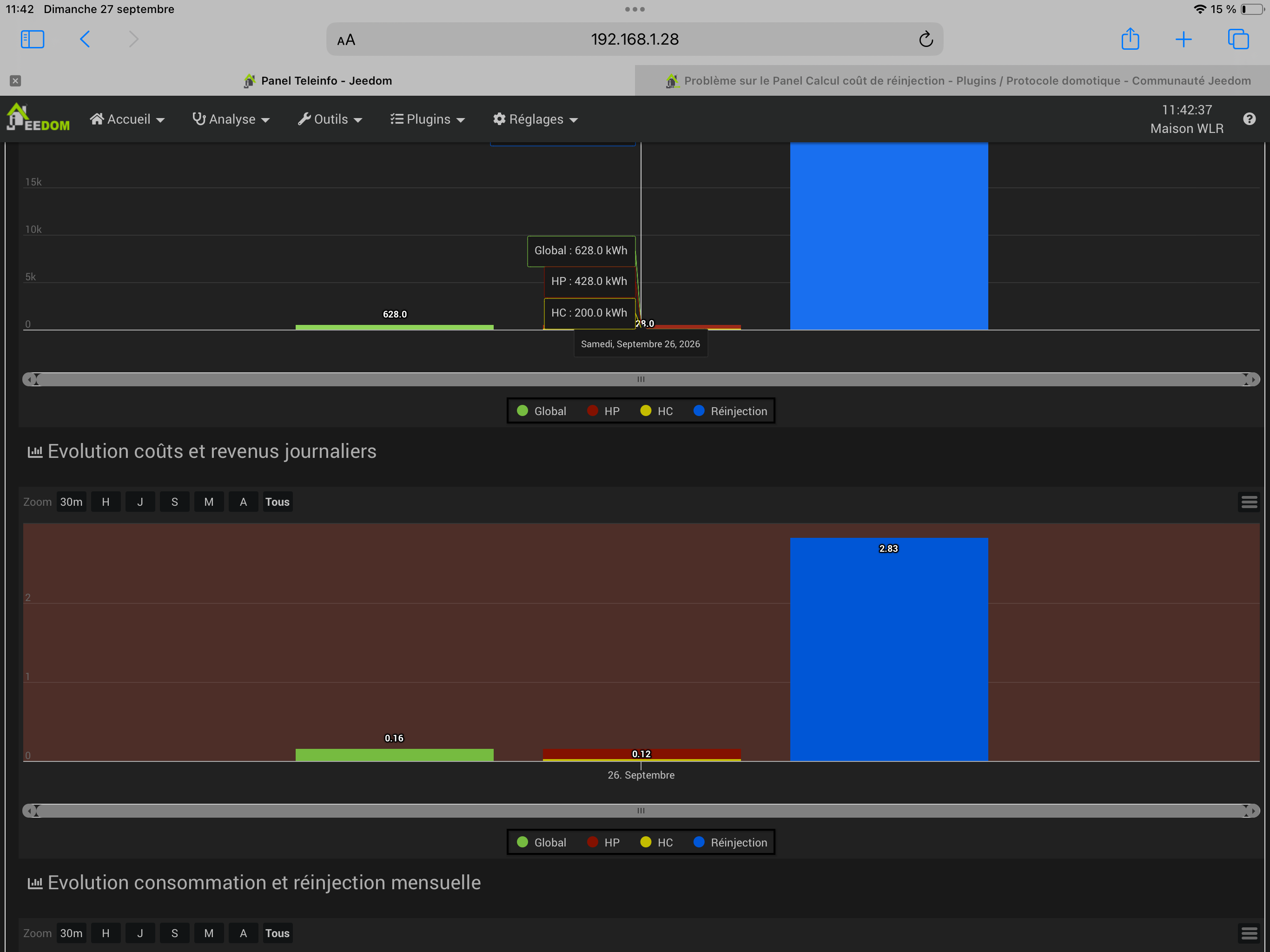

par contre sur le panel sur les coût journalier je n’ai que les coûts de la veille ! alors que vous vous avez plusieurs jours !
ici le 26 septembre.
et voici les coût journalier mais depuis mon dashboard:
il n’y a pas de coût ré injecté négatif ! bizar

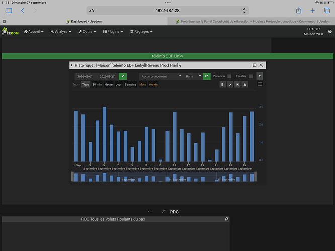

La première chose que j’ai faite c’est de regardé l’index du linky de réinjection, celui-ci a toujours évolué en positif.
Bon cela à l’air de re fonctionner je vais observer quelques jours.

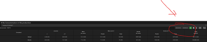

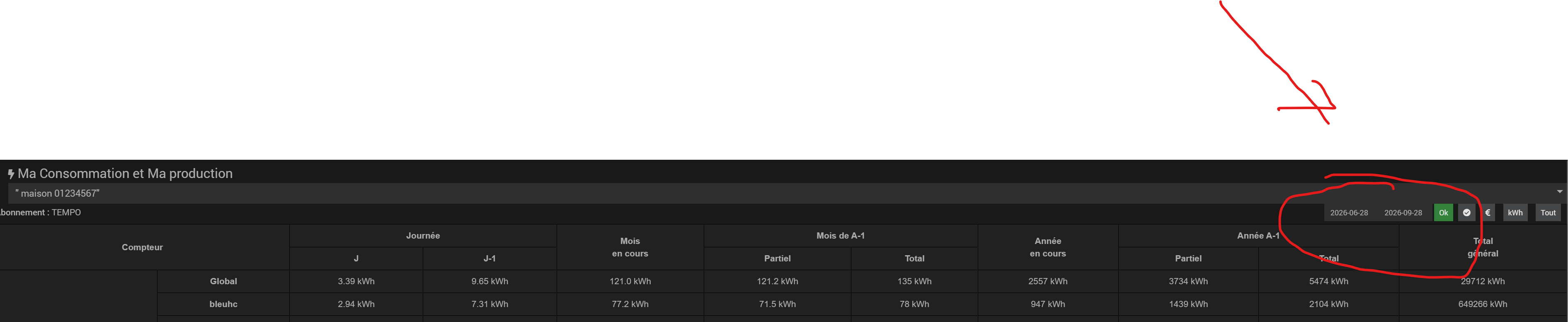

Pour modifier le nombre de jours affichés tu peux saisir l’intervalle de date en haut du panel:
Attention la modale de sélection de date qui s’ouvre ne fournit pas la date dans le bon format, je vais modifier cela dans la prochaine version et en attendant tu dois la saisir manuellement au format aaaa-mm-jj
Cette saisie est à refaire à chaque rafraichissement ou chargement du panel, l’intervalle par défaut qui est utilisé est celui qui est défini pour les graphiques dans la configuration, par exemple c’est 1 mois chez moi:
