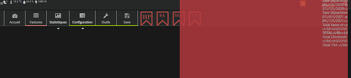

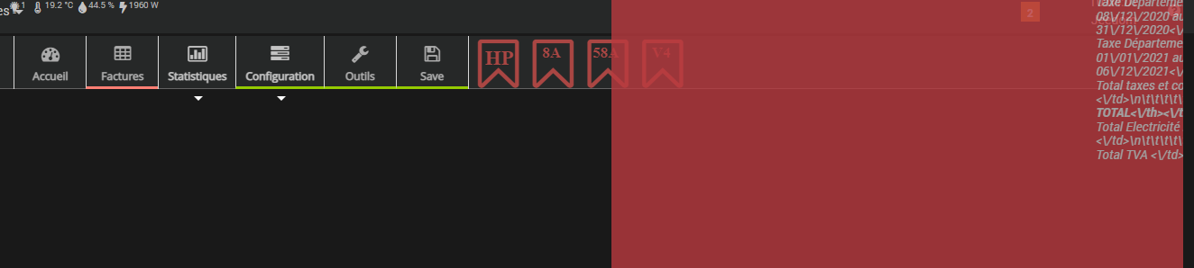

depuis 2 semaines je n’arrive plus a voir mes facture dans le plugin suivi conso
j’ai une erreur suivante :
malgré les mise a jours récente, le problème est toujours là
merci de votre aide

Bonjour, en voyant passer ce post j’ai regardé sur mon propre système.
j’ai également un volet rouge mais vide qui apparait à la demande d’ouverture des factures.

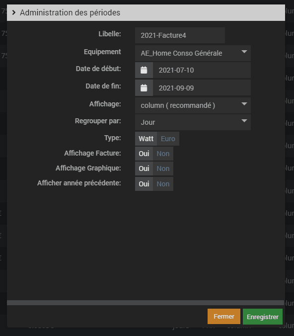

J’ai réussi à dépanner chez @Fifisoft57 . C’était un problème de date début de période sur la première période/ Le 01/01 passait, une autre date en cours du mois ne passait pas. Je ne sais pas encore pourquoi.
Pour tester tu désactives la facture sur toutes tes périodes sauf une. Tu regardes si ça marche. Si oui tu réactives une 2ème période. Tu testes, et ainsi de suite pour identifier la période qui pose problème.
Ou si tu t’en sors pas, tu m’ouvres un accès et je regarde
Alors j’ai tout désactivé, plus d’erreur mais écran vide ce qui est normal.

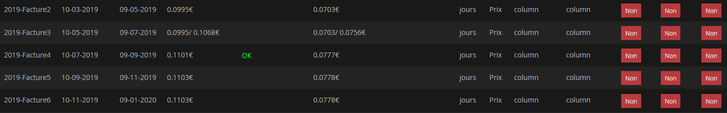

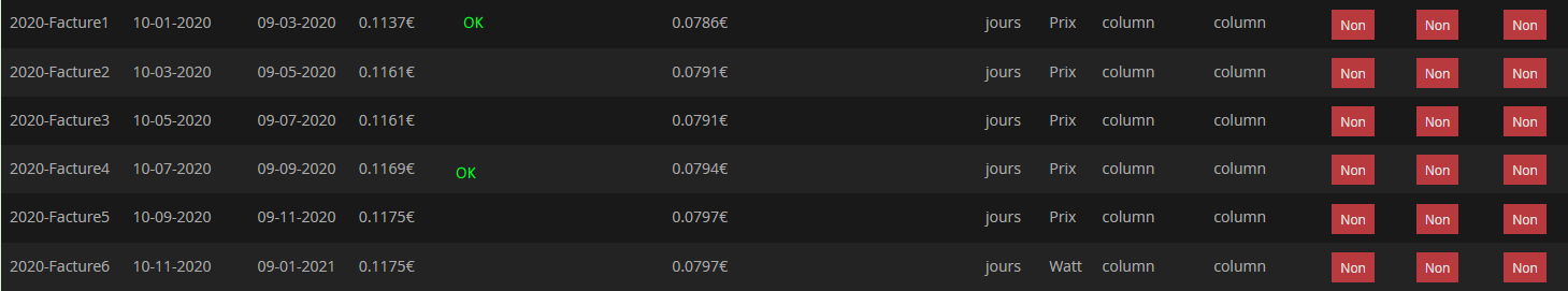

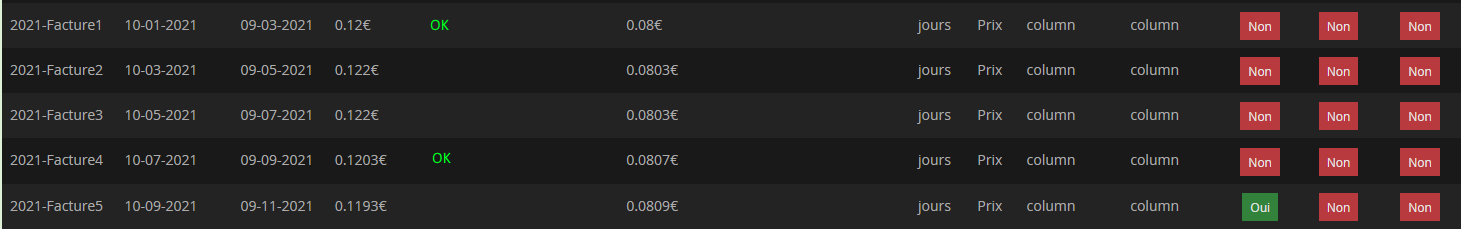

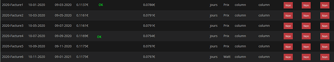

J’ai activé unitairement les factures et sur les 16 que j’avais seules 5 permettent l’affichage, les autres partent en erreur.
Ci dessous le détail, je n’ai mis que les OK le reste étant KO
Ce qui est frappant c’est que seules les factures 1 et 4 de chaque année sont OK.

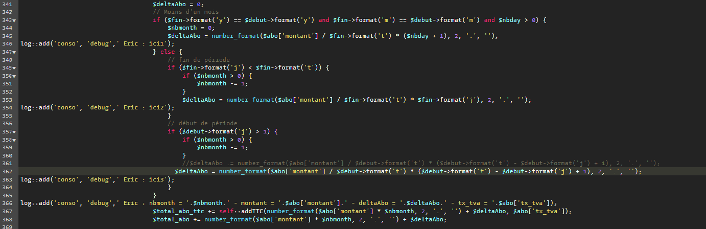

Alors j’avais commencé à regarder en mettant des traces dans le code pour comprendre.
j’ai poursuivi aujourd’hui et je pense avoir trouvé.
voici les traces ajoutées dans conso_panel.class.php :
Du coup les lignes initiales 362 et 363 se retrouvent en 367 et 368 dans l’image ci dessus.

Dans le code, pour moi la ligne 361 dans mon exemple et un peu plus haut dans le code originel n’est pas correcte, il y aurait le « . » en trop au niveau du égal.
$deltaAbo .= number_format($abo['montant'] / $debut->format('t') * ($debut->format('t') - $debut->format('j') + 1), 2, '.', '');
j’ai testé sur 4-5 factures HS auparavant et là c’est OK.
Je te laisse confirmer que mon interprétation est la bonne :slight_smile:
Ah et si c’est bien ça, avant de publier une mise à jour, j’ai 2-3 autres points étranges à voir avec toi, mais un sujet à la fois :slight_smile:
Si tu parles du $deltaAbo .= c’est pas une erreur de syntaxe mais pour mettre dans la variable deltaAbo le contenu actuel de deltaAbo suivi de ce qui est défini après.
C’est une opérateur de concaténation donc.
L’équivalent de $deltaAbo = $deltaAbo . 'blablabla'
Bravo. Effectivement, il y a un soucis. Ce ne doit pas être un ‹ . › mais un ‹ + ›
