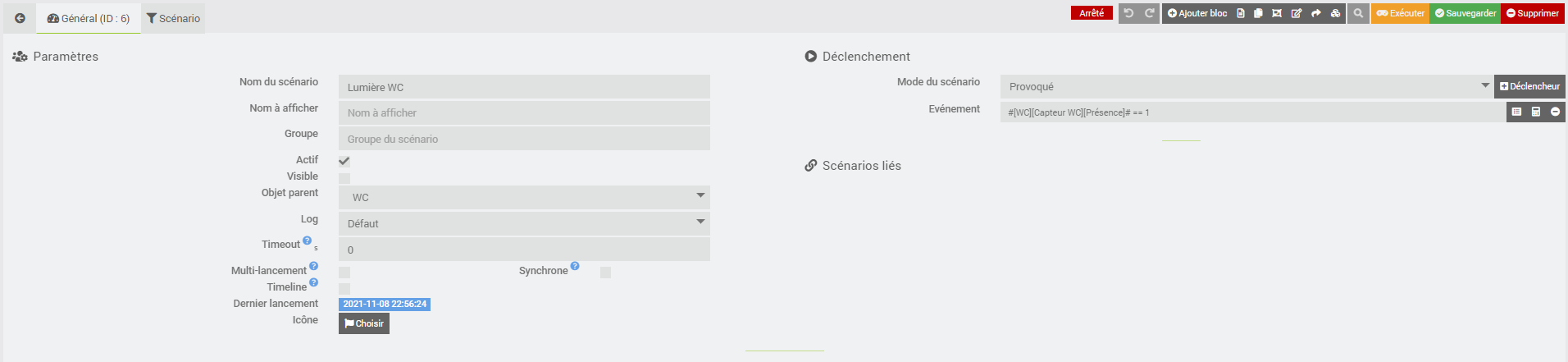

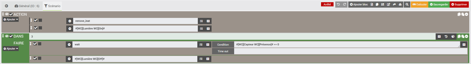

Voici le scénario associé:
Merci d’avance pour vos conseils.
Je ne pense pas que le souci soit l’éclairage ou le scénario mais ton réseau zigbee !
Puisque c’est l’ordre zigbee vers le module qui déconne et rien d’autre !
