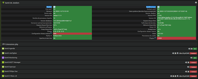

Je remcompte des problemes sur plusieurs dépendance alors que cela fonctionnait correctement avant que j’essaye de mettre en place JeeZigbee avec une clé SONOFF, depuis plusieurs dépendances ne démarre plus même après installation

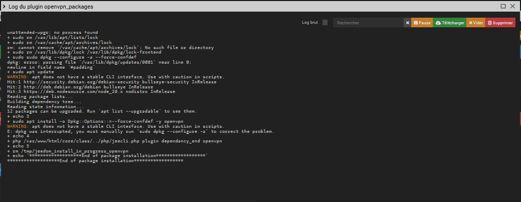

Ce que vous devez faire en premier est écrit dans le log. Il faudrait le lire et appliquer…

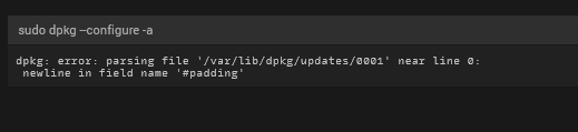

sudo dpkg --configure -a
J’ai essayé mais voici le résultat
test4
A tester directement depuis la console ssh alors. Mais sur mon jeedom, je n’ai pas de message d’erreur.
Voir si après cette commande la première passe:
sudo apt-get clean
