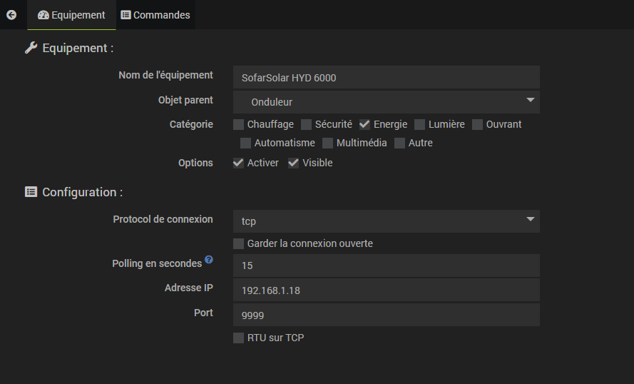

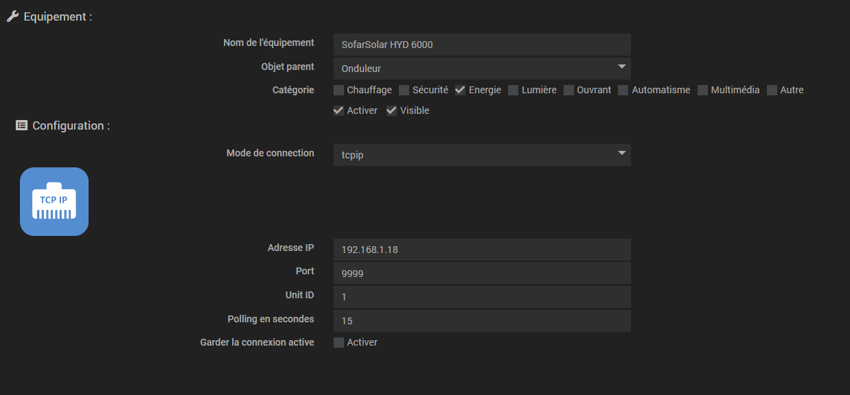

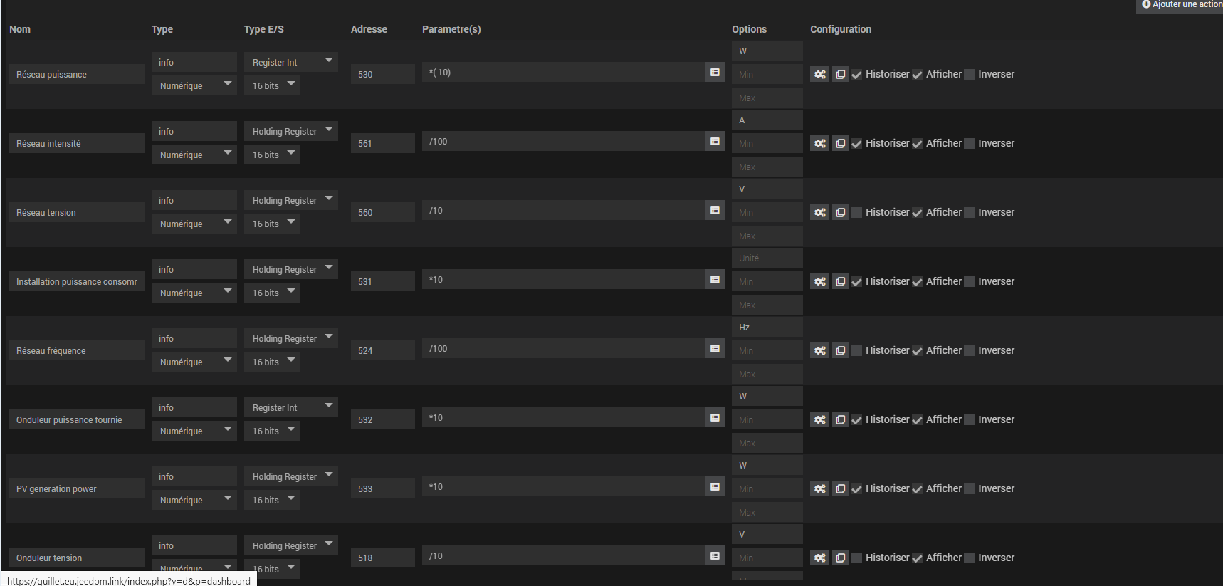

Pour info la configuration de l’équipement avant mise à jour:
Après mise à jour:
Le Unit Id a disparu, je l’ai repris dans les commandes, c’est bien ça le principe?

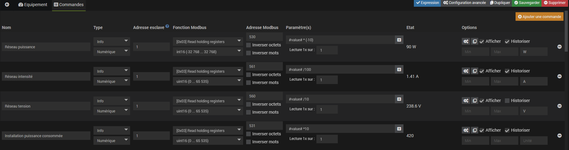

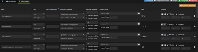

Voici les premières commandes avant mise à jour:
Et après mise à jour:
Il a fallu rajoute #value#, pas grave. Et le Unit Id d’avant dans l’adresse esclave.

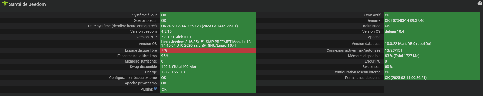

Tu as quelle config sur ta machine Jeedom ? (Hardware, OS, Jeedom)

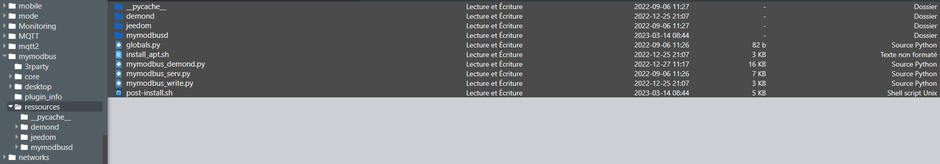

Tu peux vérifier si le fichier existe STP ?
La première fois que c’est arrivé, le fichier existait chez l’utilisateur… Je ne comprends pas…
A+
Michel
j’ai une jeedom smart
oui le fichier est bien présent:
tu veux que je le lance « à la main »?
Il n’y aurait pas un problème de chemin? Par défaut le chemin est html? Pourquoi alors est il fait mention de var/www/html/core … ?
On dirait surtout que le chemin n’est pas le bon là
Il devrait cibler « /var/www/html/plugins/mymodbus/… »
