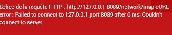

voici le message que j ai
Il faut peur être voir côté configuration qui héberge la vm ?
Sans page santé sans log sans rien ca va etre compliqué de comprendre ce qui se passe !
