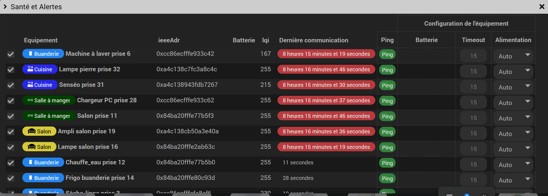

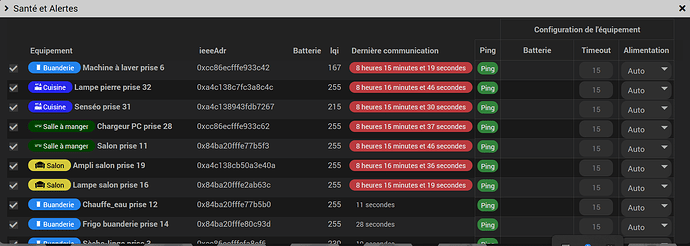

Suite à une panne de courant, j’ai plusieurs prises qui ne sont plus reconnues.
Habituellement il me suffit de lancer un synchronisation ou relancer les dépendances ou relancer le demon ou relancer appairage, mais là rien n’y fait.
Si quelqu’un peut m’aider, merci d’avance
