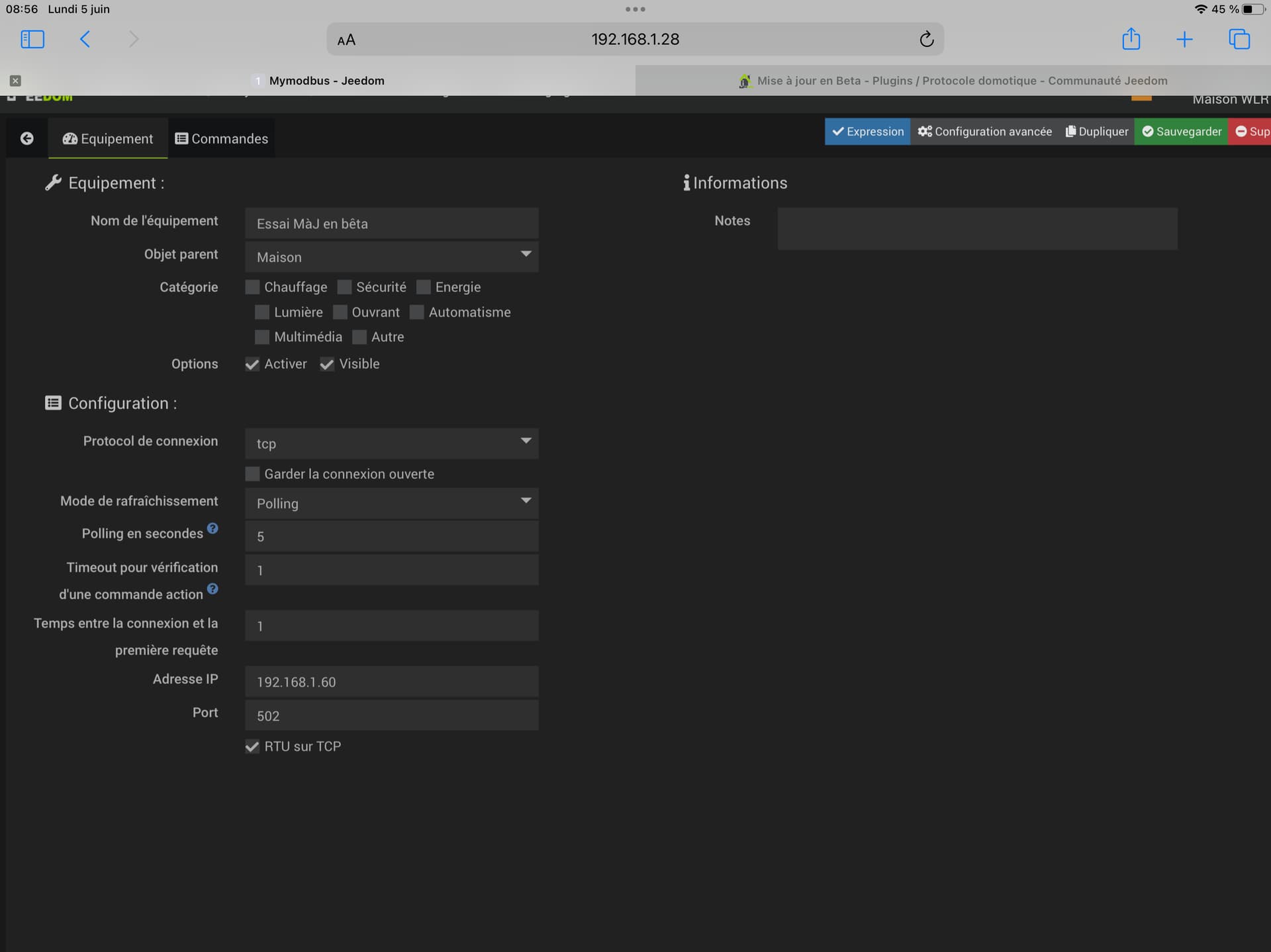

Voici mon nouveau sujet suite à la demande de Bebel27, en résumé j’ai upgradé le plugin d’une version Bêta de 12/2022 à 05/2023 et depuis cela ne fonction plus.Voici les éléments demandé:
page configuration :

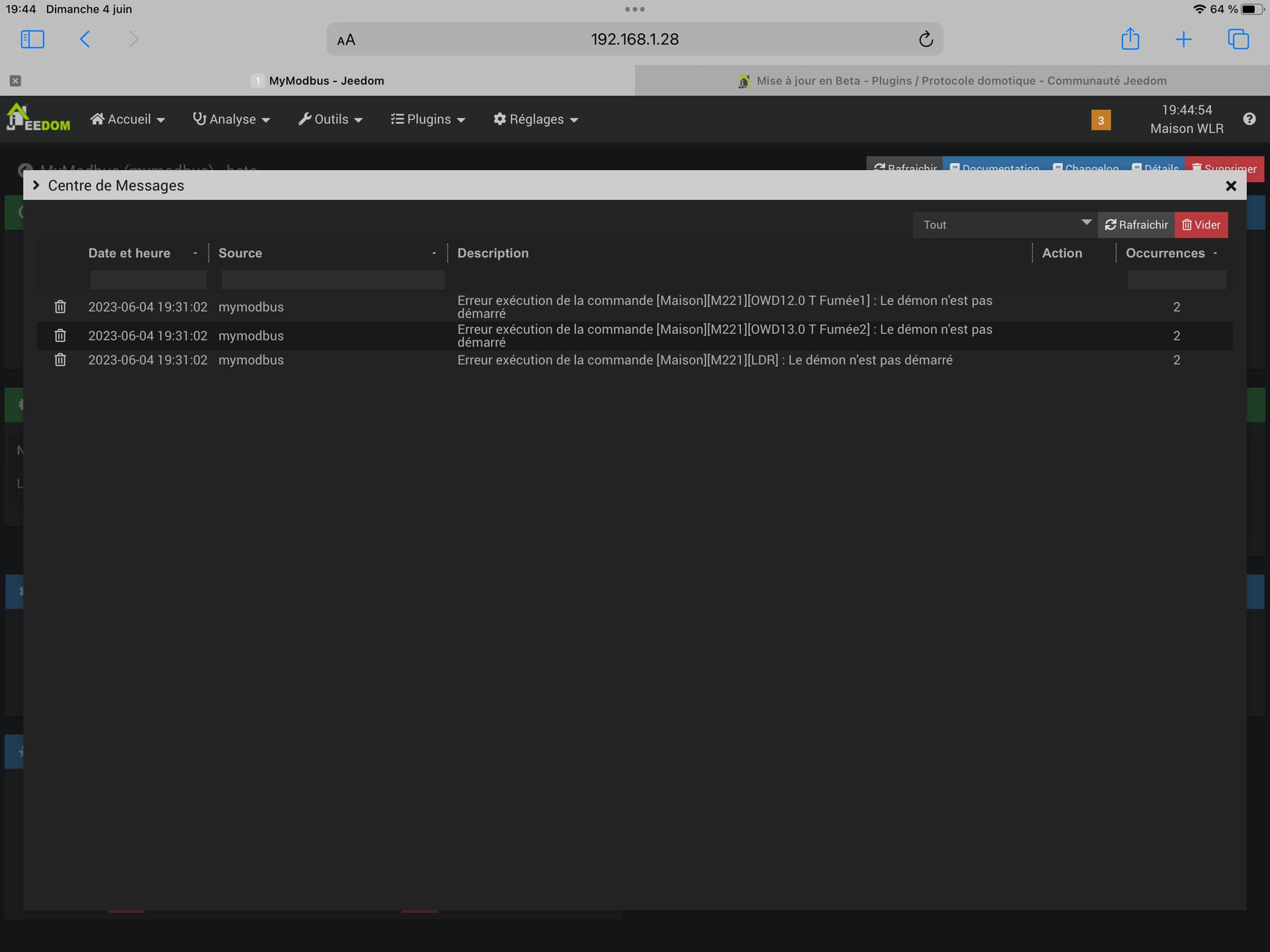

La page erreur, je remarque que le démon plante seulement sur des actions d’écriture vers mon API :

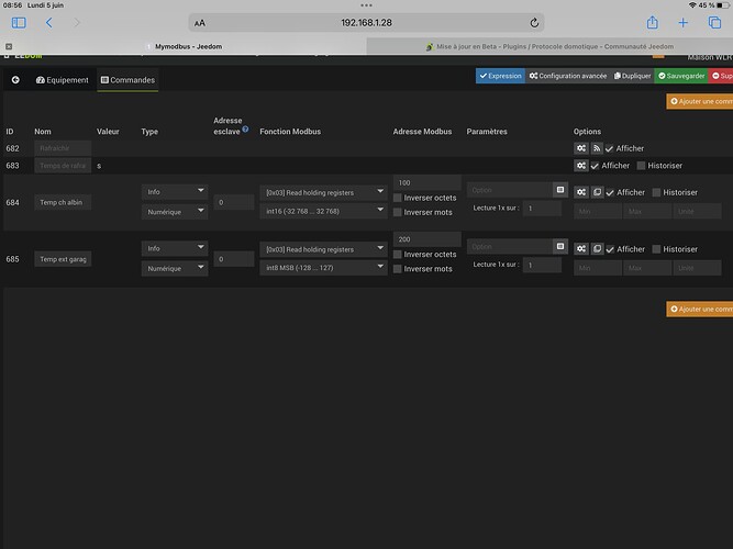

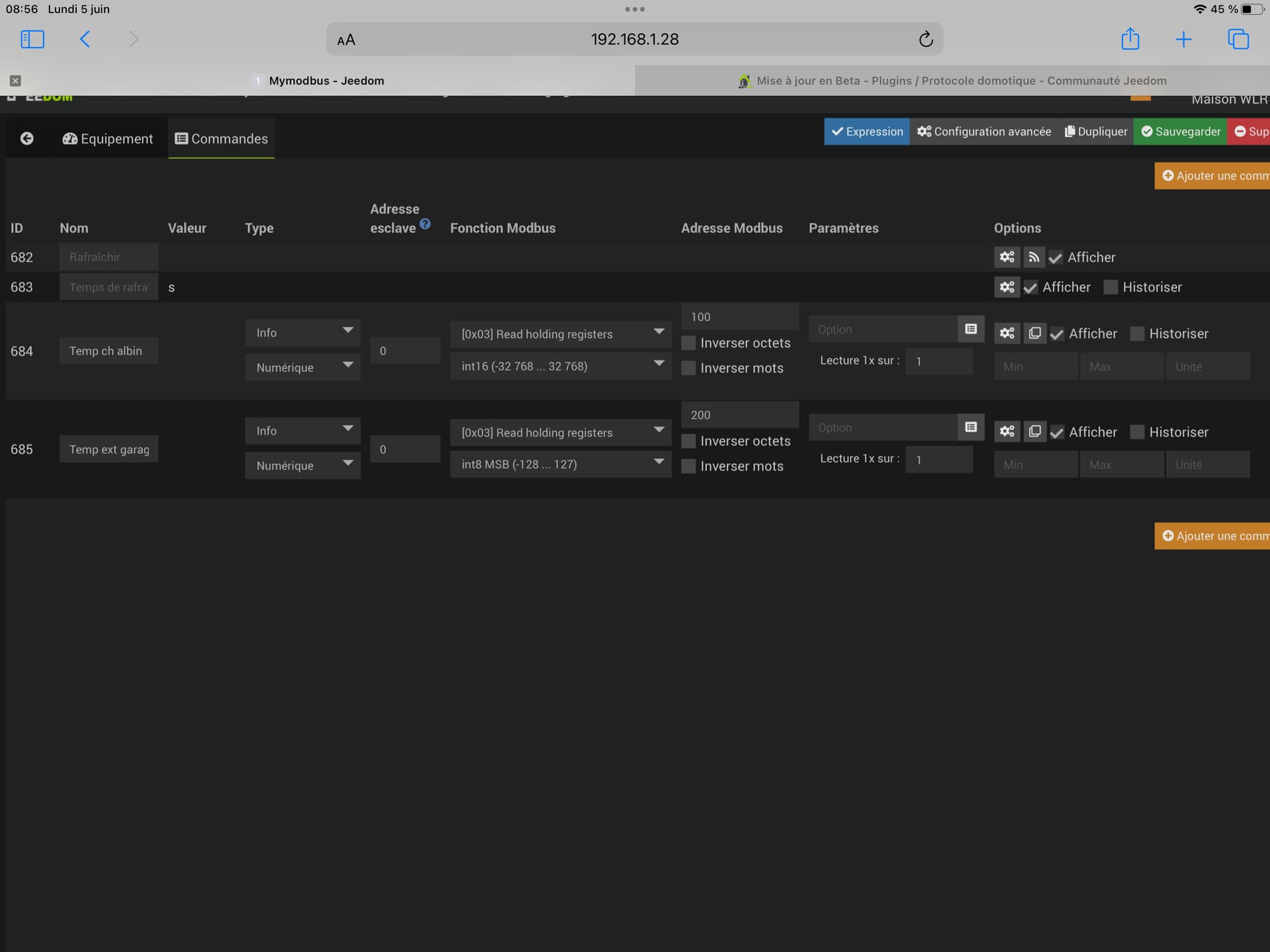

Du coup j’ai mis sur arrêt mes équipements et j’en ai créé un tout simple avec deux Read register sans résultat concluant:
Pour répondre à tes questions j’ai 8 équipements Modbus TCP.

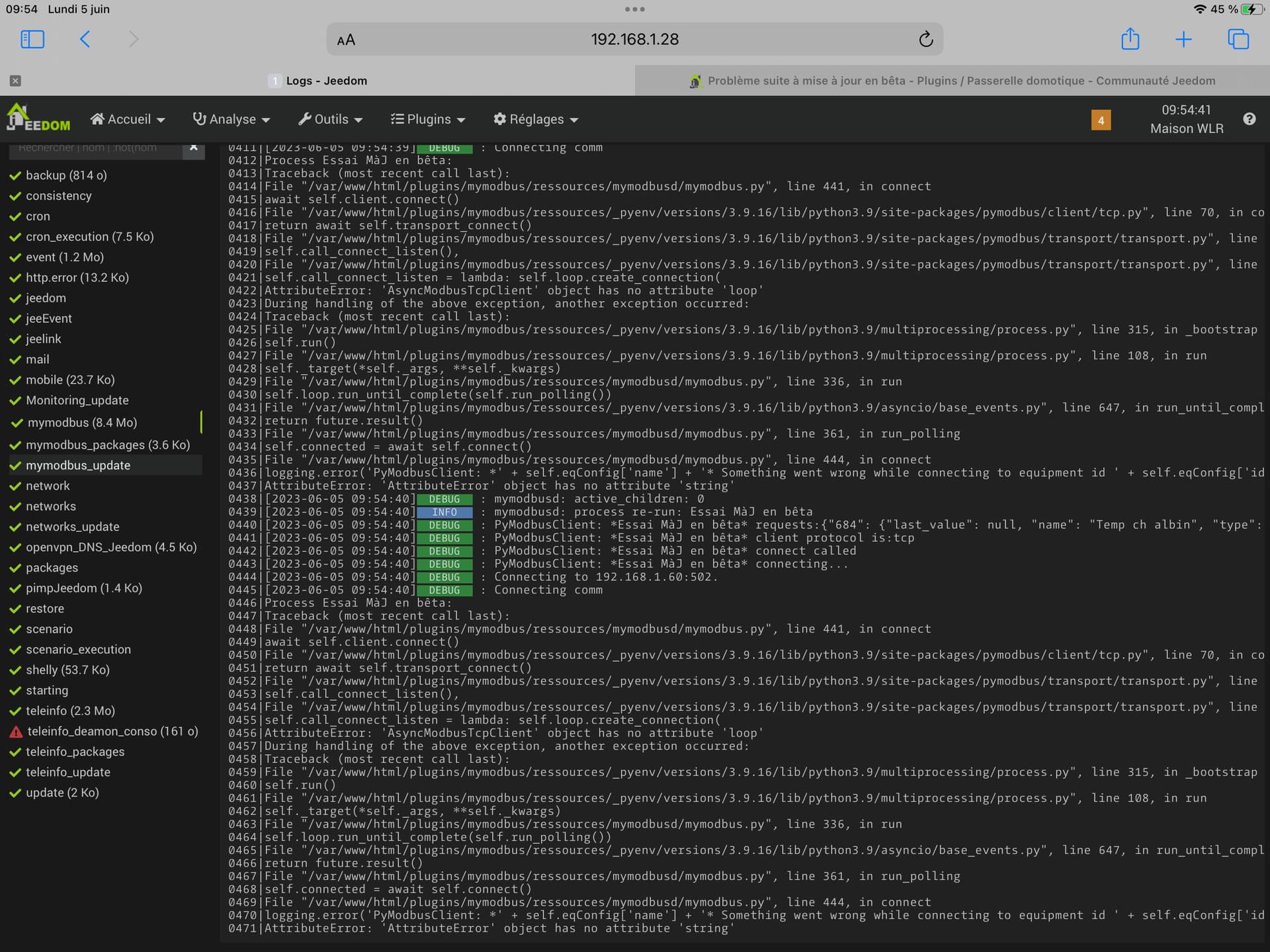

Voici les log:
Change le nom de l’équipement, avec juste test.
Relance et poste le log.

Il y a une levée d’exception dans un bloc except qui gère une autre exception. Il faudrait modifier le code. Tu peux m’envoyer un MP pour qu’on voit ça ensemble STP ?
A priori, selon moi, la dernière version de pymodbus (3.3.0 sortie il y a 3 jours) a un bug.
J’ai fait un rapport de bug, on verra ce que ça donne.
