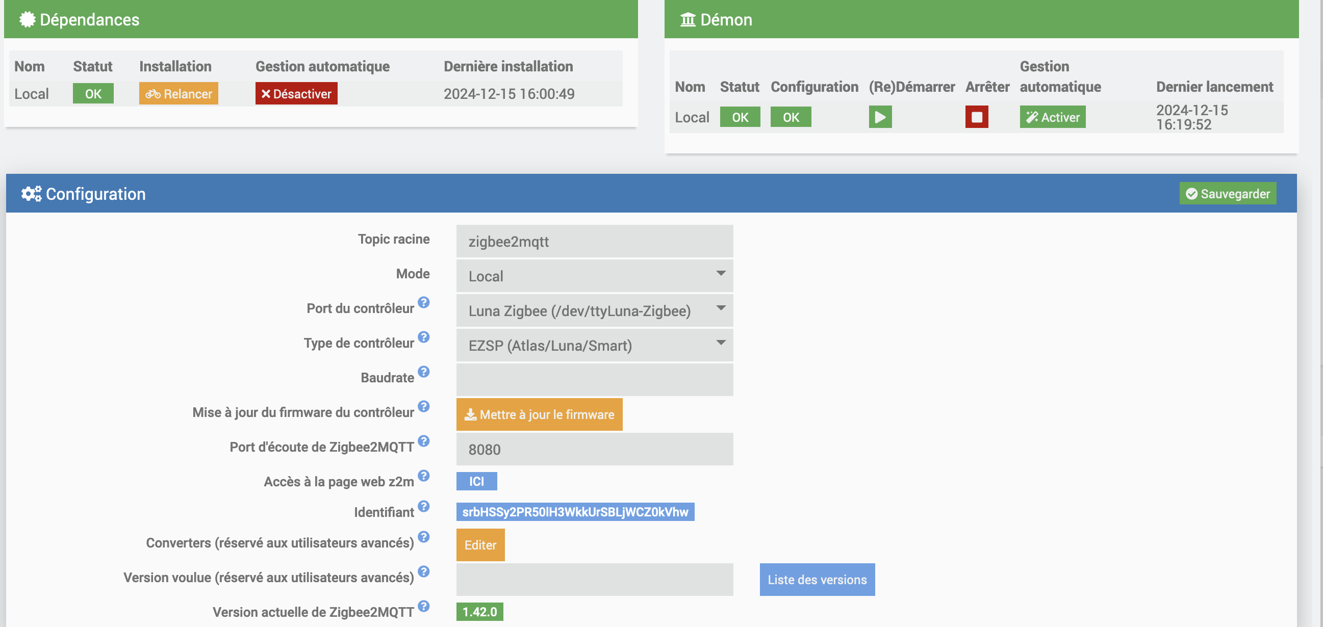

Les dépendances sont installées et les démons (MQTT et JeeZigbee) semblent bien démarré.

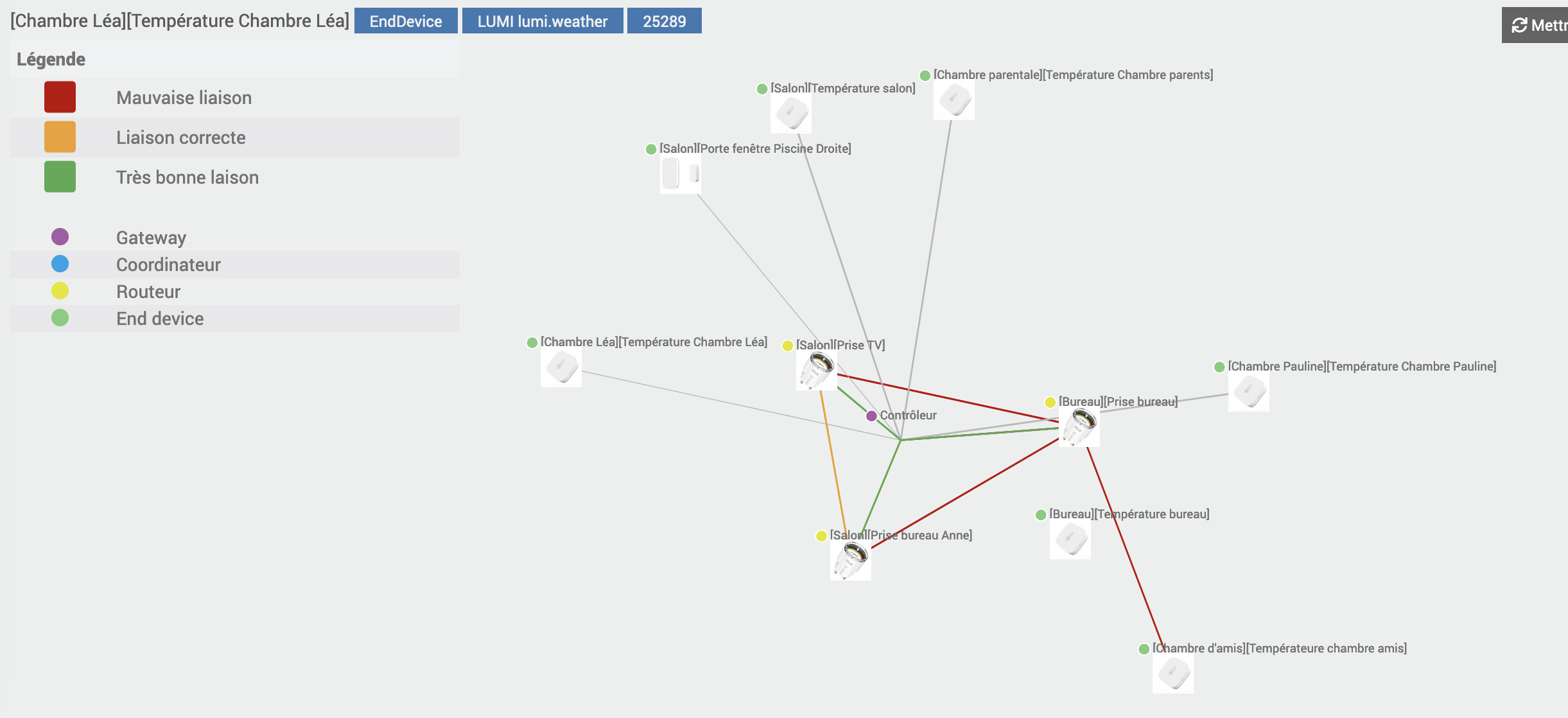

Quand je vais dans réseau, j’ai 0 noeuds mais le graphique est celui de mon réseau avant migration:

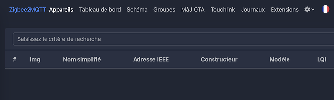

Quand je vais dans Zigbee2MQTT, je n’ai aucun appareil:

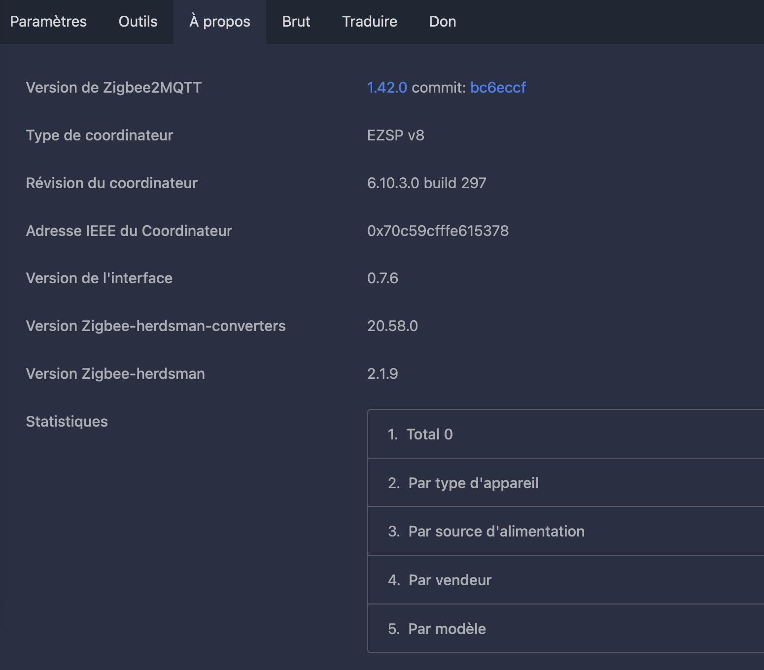

Une idée de ce que je pourrais faire ? (j’ai vu dans d’autres post une histoire avec la révision du coordinateur, je ne sais pas si c’est une piste)
