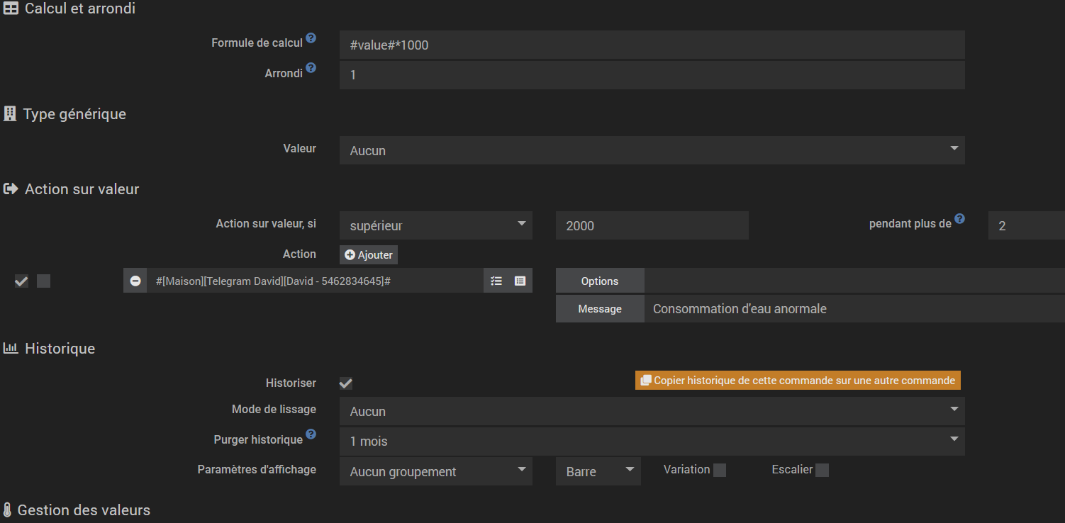

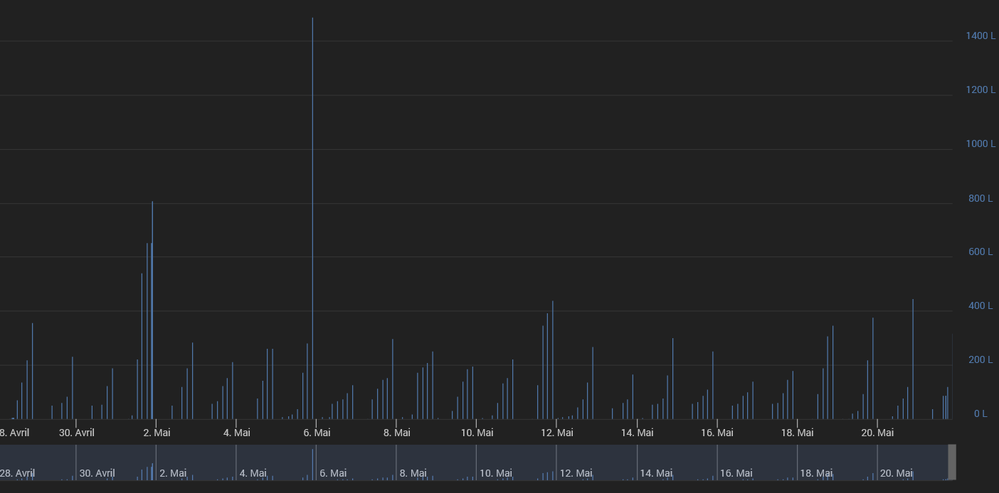

Peux-tu montrer une capture de l’équipement et de la commande #[Environnement][Cumul Pluie][Veille]# ainsi que le graph de l’historique de la commande.

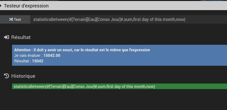

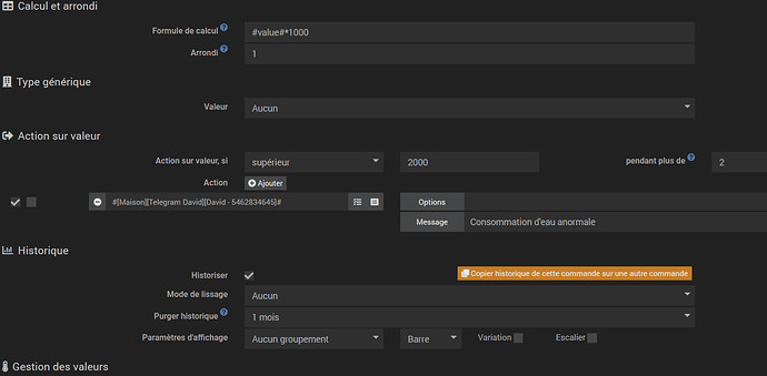

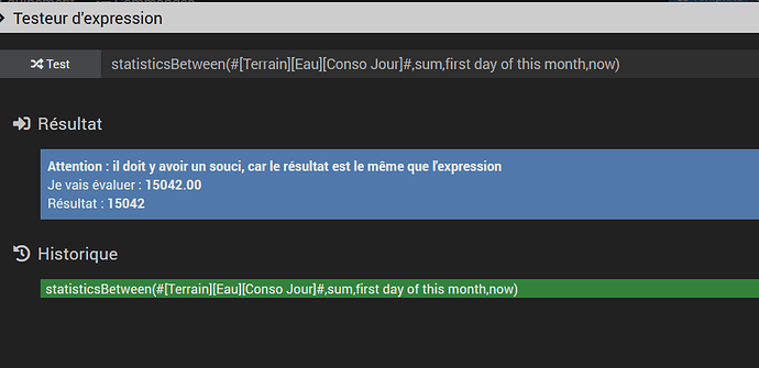

Bonsoir et merci pour l’aide, voici en images l’exemple, celui cité plus haut était tiré du forum…
A l’évidence cet exemple que tu as vu était une erreur puisque l’on voit que le calcul est bien effectué avec ce que je t’ai donné.
Tu veux lui demander quoi avec des mots ?
Dans ton calcul, l’expression « this week midnight » ne correspond a rien. Littéralement ça veut dire « cette semaine minuit », tu comprends bien que ça ne veut rien dire. Il faut exprimer un instant précis (par exemple « hier minuit » ou « samedi dernier ») pour ensuite que le calcul s’applique sur la période entre cet instant et le second (dans ton cas : « now »).
