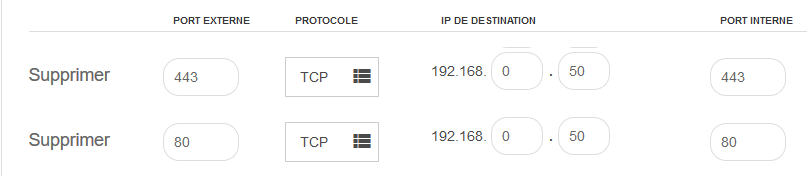

@Bison Je suis chez FREE. Et j’ai donc configuré mes ports comme dans le tuto du lien ci-dessus. c’est à dire :
Ok pas de problème avec cette configuration.
Et tu dis que depuis une autre machine que la 192.168.0 50 tu n’arrives pas à accéder à certains sites sécurisées ? Mais seulement quelques uns n’est-ce pas ?
Non ce n’est pas une question de machine, c’est carrément une question de réseau. Depuis que j’ai installé le SSL, n’importe quelle machine connecté au même réseau que la jeedom, n’arrive pas à acceder, à au moins 1 site en HTTPS… j’en ai essayé plusieurs.
