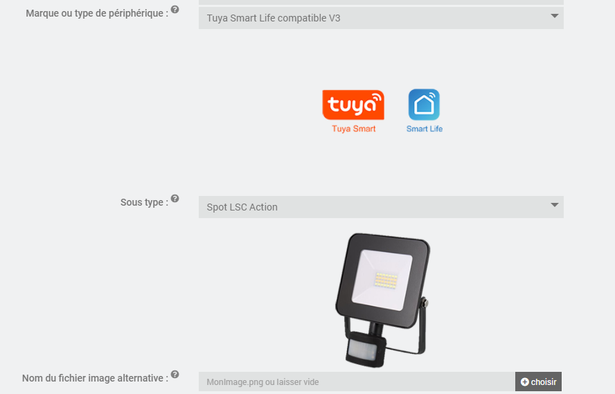

Bonjour j’ai depuis quelque temps des soucis avec mon spot lsc, celui ci ne s’allume pas lorsque j’appui son « on » .
je ne sais pas depuis quand exactement mais cela le fait environ depuis un mois, avant cela je n’avais aucun soucis avec.
il fonctionne bien en mode automatique
parfois j’ai juste besoin d’ouvrir la configuration et faire juste enregistrer pour que celui ci refonctionne quelques temps

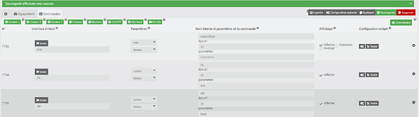

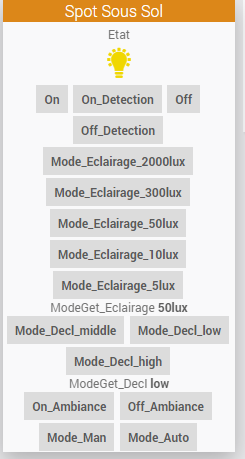

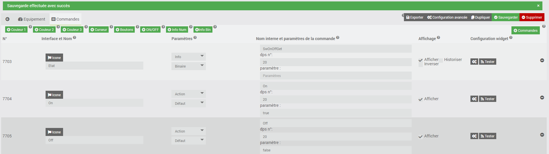

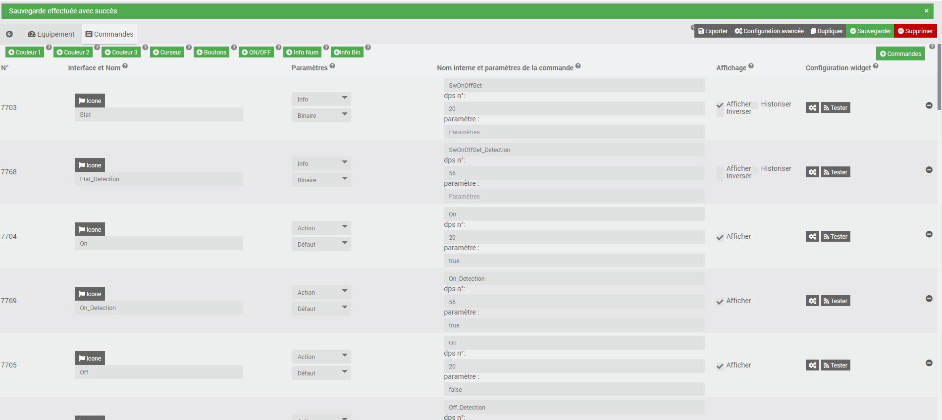

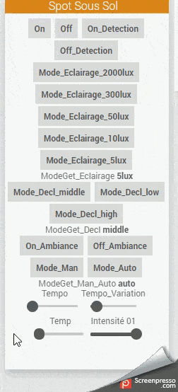

tout a l’heure lorsque j’ai réussis a le faire fonctionner j’avais uniquement supprime les commande mais dans la même config, cela a fonctionne, par contre lorsque j’ai juste désactivé des visus de commandeet cela ne marchait plus
video ou tout fonction ( config par defaut )
fonctionne

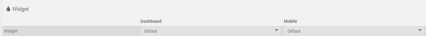

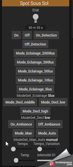

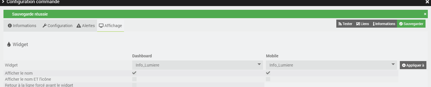

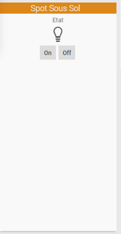

rajout de la visu de l’état sans toucher au widget
fonctionne avec etat

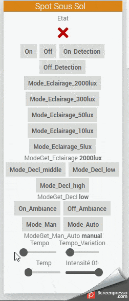

fonctionne plus suite au changement de la visu du widget
avant
apres
cela ne remonte plus et la lumiere ne s’allume plus
apres un certains sans rien toucher, cela semble de nouveau remonter et s’allumer
la suite demain
@bernardfr.caron
bon et bien pas besoin d’attendre demain, cela ne fonctionne plus

On est bien d’accord que ON/OFF ne fonctionnent pas ou aléatoirement.
peux tu:
supprimer le maximum de commandes tout en gardant le souci. Du genre ON/OFF + état et copie d’écran d ela config du plugin
Puis copie des widgets utilisés pour le ON/OFF/état
actuellement cela fonctionne, mais je vais supprimer toutes les commandes sauf
on
off
etat
ce que je ne comprends pas c’est que cela fonctionnait tres bien et c’est je pense depuis une mise a jour du plugin ou d’un autre peut etre
il me reste plus que cela
widget etat
widgt on - off
cela donne cela
par contre cela ne fonctionne plus maintenant, il y a peut etre une commande a ne pas supprimer

suite a cela je fais juste sur l’équipement : sauvegarder
cela relance la création des commandes
et cela refonctionne
je décoche les case afficher pour avoir uniquement ce que je veux voir, cela fonctionne toujours
je verrais d’ici quelques temps si cela fonctionne toujours ou pas

tout est normal et je ne vois pas le rapport avec le souci des widgets.
WASee
bon je vais clôturer, cela fonctionne de nouveau
on verra bien si le probleme reviens, peut etre un conflit avec un autre plugin
