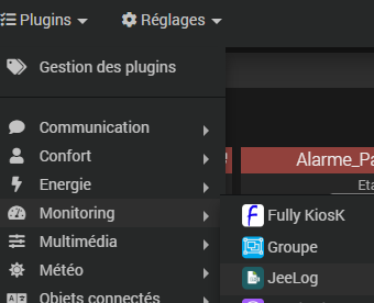

Je viens de tester ce plugin sous Debian12 et il y a un soucis pour accéder au menu du plugin depuis Plugins :
@ [rhoazon] rencontre le même problème :
Lien Compatibilité des plugins avec Debian 12 - Bookworm, php 8, python 3.11 - #326 par rhoazon )

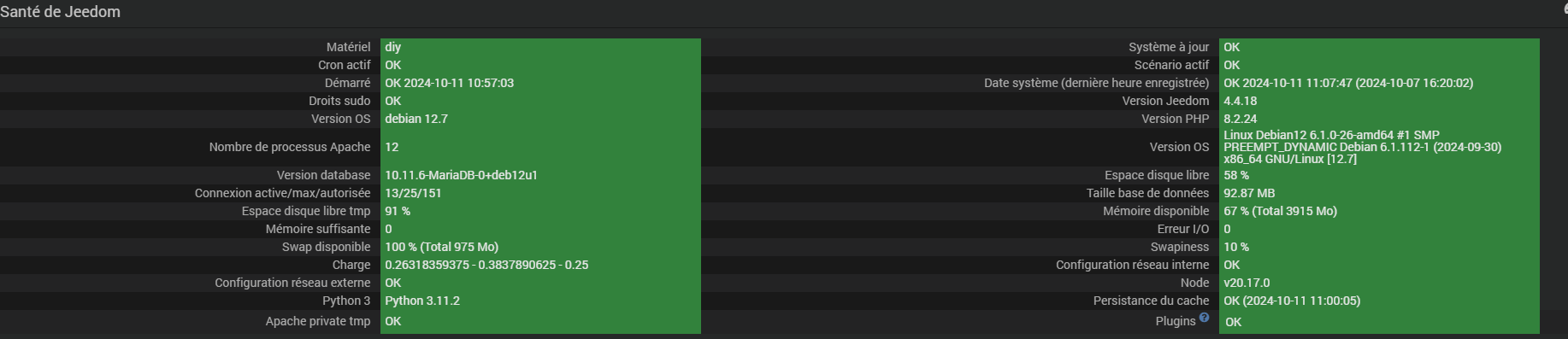

Mon ancien widget sur mon design semble lui fonctionner :
Page santé :
Bonjour, je précise que je ne suis pas développeur mais en fouillant sur internet avec cette erreur, j’ai trouvé une solution qui en l’adaptant permet d’afficher la configuration du plugin.
Edition du fichier html/plugins/jeelog/desktop/php/jeelog.php
ligne 47 voir capture d’écran pour les modifications
Si ça peut aider…

Hello, merci pour la correction, c’est remonté en beta et stable.
