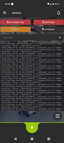

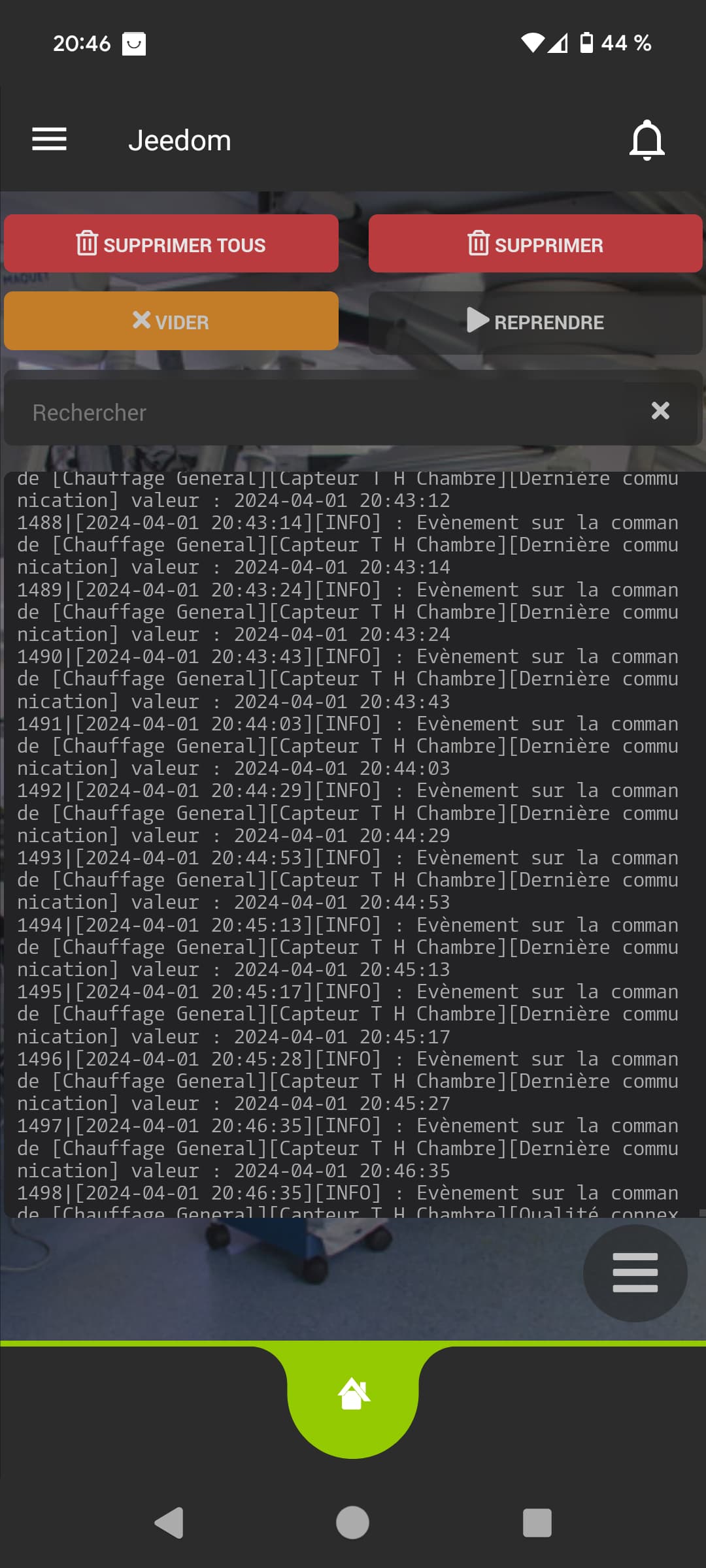

Le module est reconnu et envoie bien des informations mais les valeurs recensés sont inexacte (jusqu’à 1° près) ainsi que l’heure qui ne semble pas se mettre à jours avec 2h de retard (mauvais fuseau ?) … Pire, le module ne cesse d’envoyer des données chaques minutes.
