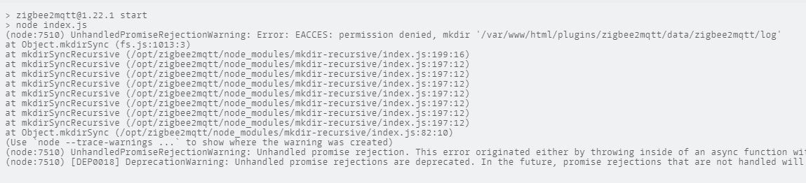

je rencontre un problème avec le plugin Zigbeelinker (que ce soit avec une ConbeeII ou une CC2534). Le service Zigbee2mqtt ne cesse de s’arrêter. Lorsque je lance une réparation en mode debug, j’ai cette erreur qui survient :
Pour information, je suis sous Jeedom V4 et j’ai toujours eu des problèmes avec le service Zigbee2mqtt. Il me semble qu’il s’agit d’un problème de droits mais je ne comprends pas d’où peut venir le problème.
