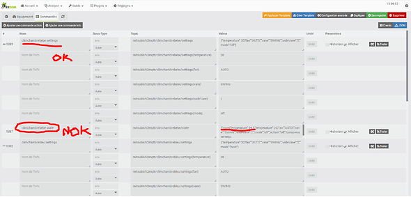

J’ai un petit souci pour remonter mes infos de la partie state (setting fonctionne bien).
En effet, lorsque j’active Json ça ne deroule pas les infos state (sur setting ça deroule).
Notamment roomTemperature.
Voir photo:
Même quand j’ajoute manuellement cette commande ça ne fait aucune remonté. « mitsubishi2mqtt/climchambrebebe/state{roomTemperature} »
Voir photo:
Avez vous une solution pour remonter seulement l’info RoomTemperature sur mon dashboard?
je suis pas sur de voir très bien mais la valeur présente dans la case « Valeur » n’a pas l’air d’avoir la bonne syntaxe, c’est peut être pour ceci qu’il n’est pas considérer comme un json et qui n’est pas possible de dérouler celui-ci. peux-tu poster le contenu stp.

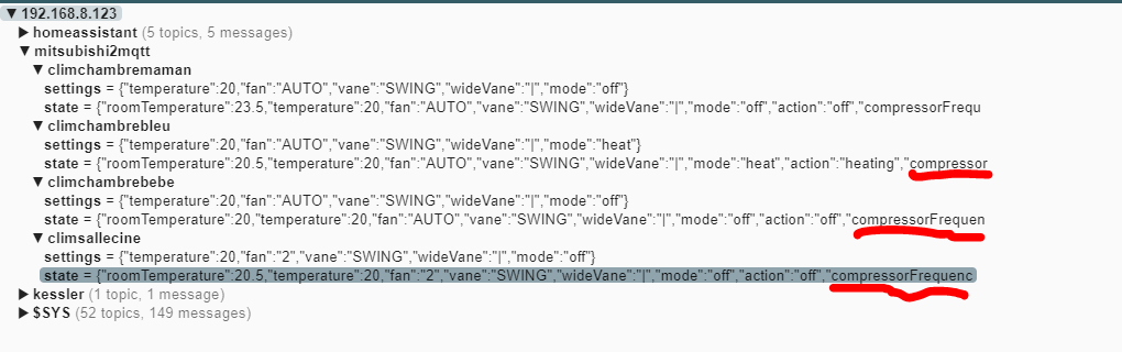

En effet, le json n’a pas l’air complet :
@keskes, peux-tu copier/coller ici ce que tu vois sur ce topic via MQTT explorer ?
Si la valeur est différente par rapport à jMQTT, on a un bug :stuck_out_tongue:
Sinon peux-tu vérifier en redémarrant mitsubishi2mqtt et la clim, si tu as une valeur plus cohérente ?
Et la le bug est entre la clim et ton Broker.
Bonjour Phpvarious, Bad,
ci-dessous la capture:
Effectivement, la valeur n’est pas complète.
avez vous une idée?

Alors si dans MQTT Explorer, la valeur n’est pas complète, C’est que le problème vient de la source : mitsubishi2mqtt
Le protocole MQTT permet des payload bien plus long et on n’a pas de soucis habituellement à les ingérer.
Bonne Journée

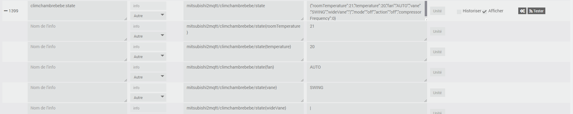

Mais si la valeur globale est tronqué, je devrais quand même pouvoir séparer les valeurs avec cette commande, non?
La valeur globale étant tronquée, le format du JSON devient invalide.
