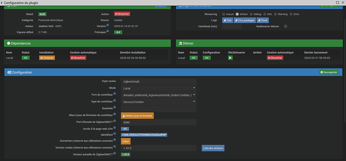

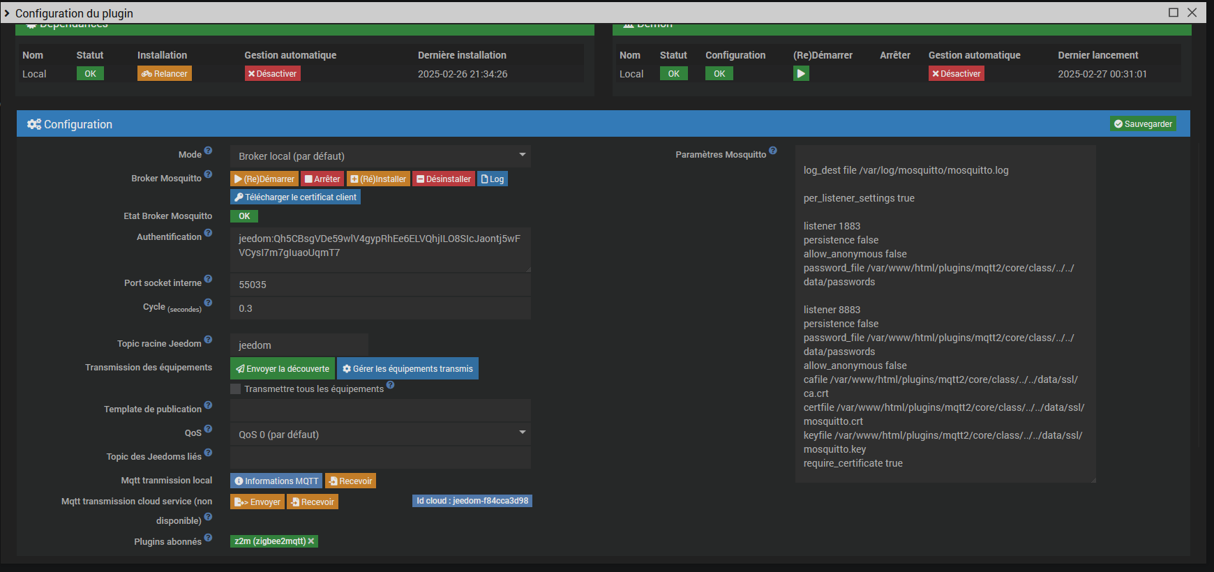

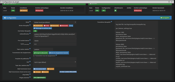

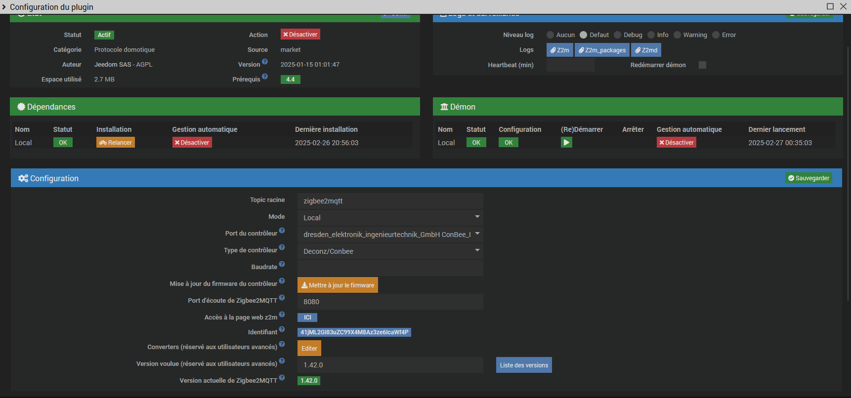

Depuis la migration sur JeeZigbee (Z2M) mes scenarios ne fonctionnent plus ou que très rarement. J’ai fait beaucoup de test sans trouver de solution. Tout fonctionne correctement lorsqu’un utilisateur fait l’action manuellement (avec jeedomconnect).
J’ai réinstallé plusieurs fois le système, toute les mise à jour sont faites. Ce que je ne comprend vraiment pas c’est pourquoi en mode « manuel » tout fonctionne mais en mode automatique ça ne fonctionne pas.
Le serveur n’est pas chargé en terme de ressource et j’utilise une clé conbee 2
Voici l’erreur que j’ai dans les logs de JeeZigbee :
