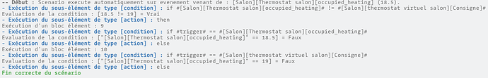

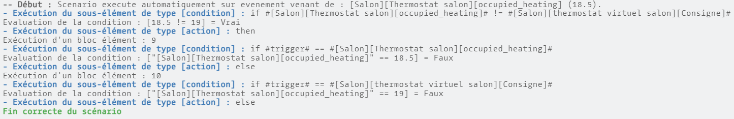

Lorsque je change la température sur le thermostat réel le scénario à l’air de se lancer correctement car le log n’indique pas d’erreur…enfin je crois car je ne suis pas sur de savoir lire un log :
Quand je change la température de consigne du thermostat virtuel il ne se passe rien. Le scénario ne se lance pas.

c’est quoi ce #trigger# dans le scénario ?
c’est quoi les commandes du thermostat virtuel ?
C’est quoi les déclencheurs du scénario ?
La fonction #trigger# ne doit plus être utilisée.
Remplacez-la par : trigger(#[...][...][...]#) dans les tests, ça devrait mieux fonctionner…
