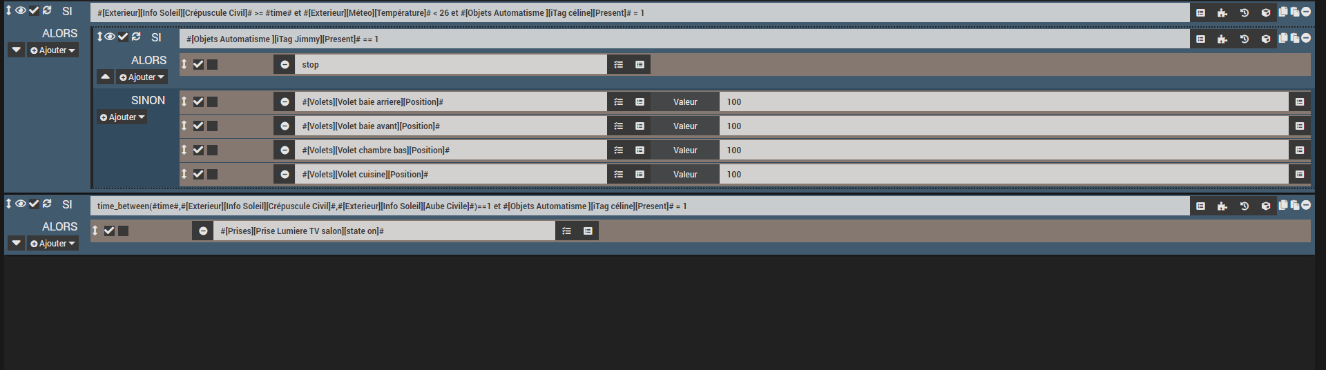

Problème scénario présence
J’ai un soucis de scénario avec ma présence au-delà
De 0h00
Passé minuit il ouvre les volets quand jarrive
Le déclencheur et mon itag
Pouvez vous me dire d’où viens mon erreur

Il faudrait montrer le scénario en plus du log mais il semble que vous testez si l’heure actuelle est supérieure à l’heure du couché du soleil et il doit manquer de verifier si on est avant l’heure du levé pour couvrir le cas de passé minuit
Utilises time_between() pour encadrer entre le crépuscule et l’heure que tu veux plutôt que cette condition #[Exterieur][Info Soleil][Crépuscule Civil]# >= #time#
1809>=050
C’est là le problème : jusqu’à 23:59 tu n’as pas de problème car 1809>=2359 sera bien faux, mais à partir de 00:00 la condition passe vraie. Il faut que tu rajoutes une autre condition pour robustifier tout ça.

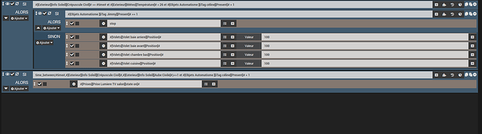

voici
ca va corrige mon problème ?

Si time> crépuscule && time<=2359 ça devrait marcher je pense, il y a peu de chance que le crépuscule soit après minuit.
Mais le timebetween devrait effectivement être plus robuste.

time_between(#time#,#[Exterieur][Info Soleil][Crépuscule Civil]#)==1
ou
time_between(#time#,#[Exterieur][Info Soleil][Crépuscule Civil]#, >= #time#) == 1
comme ce ci ?
Non ça ne s’utilise pas comme ça (voir Doc)
SI time_between(#time#, #ta_commande#, 2359)
Si l’heure actuelle est comprise entre l’heure du crépuscule et 2359.
Merci je vais tester
