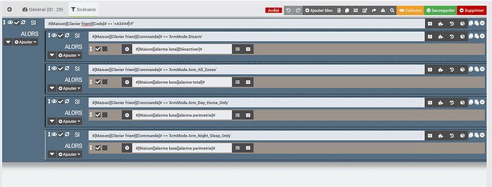

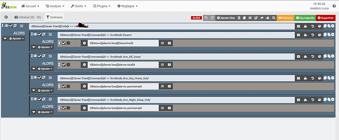

Sur mon jeedom luna, j ai crée des scenario avec code en suivant la vidéo de Quenton, avec badge et aussi sans code pour message d erreur pour mon clavier Frient, mais j ai constaté que depuis quelques temps je peux désactiver mon alarme depuis le clavier sans code et sans badge alors que je n ai aucun scenario qui lui demande de faire ca ! y a t il une solution que je n ai pas vu sur le forum ?.

quand j ai un scenario code seul tout est nickel mais des que j ajoute un scenario badge la ca part en cacahouètes. J ai même pu désactiver l alarme en mettant un code bidon (5)
même avec d autres scenario ca bug!
j ai ouvert un ticket auprès de jeedom mais le gars a abandonné plus de nouvelle…

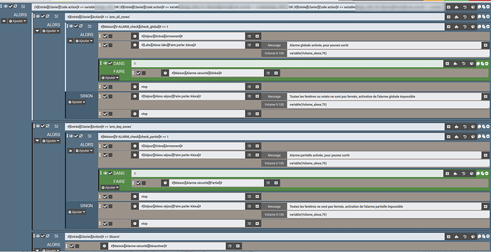

J’ai pas tout à fait pareil car j’utilise Z2M et non pas le Zigbee officiel et la syntaxe en retour n’est pas tout à fait la même.
Mon scenario si ça peut t’aider:

j ai testé avec ton scenario et les badges font les mêmes bugs , le code est effacé automatiquement apres 1 mn grace a cette commande
je peux toujours désactiver mon alarme depuis le clavier sans code et sans badge et c est le seul scenario actif

Regarde la log du scénario ça te dira pourquoi. Attention aussi en php le chiffre 0 est égale a toute les chaîne de caractères si vous utilisez == au lieu de ===
bonjour et merci Loic,
Maintenant qu’ on m a expliqué les nombres et les chaines… avec les doubles ou les triples =, tout marche mais ca rame, je pense quand même que dans la création d un scenario le choix devrait être proposé car il n y pas que des codeurs qui utilise Jeedom et ca vous éviterez des demandes d assistance.
Comme dit je vois pas comment faire donc si tu as une idée n’hésite pas a la proposer. Le probleme est sur le typage entre la commande et ton test, il n’y a aucun moyen pour jeedom de deviner ce que tu veux faire et tester. Je pourrais imposer par défaut les === soit mais ça apporterai donc bug ou seul la compréhension humaine (ou alors des ia comme chatgpt mais la ça me dépasse) pourrait savoir quoi mettre.*
Edit : en 4.4 jeedom mettra === par défaut, j’aurais autant de ticket a traiter pour dire que desfois il faut mettre == au lieu de === mais au moins tu auras eu ta correction.
