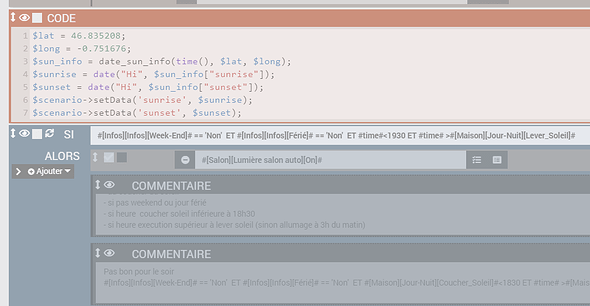

Voici quelques copies d’écran qui j’espère aideront :

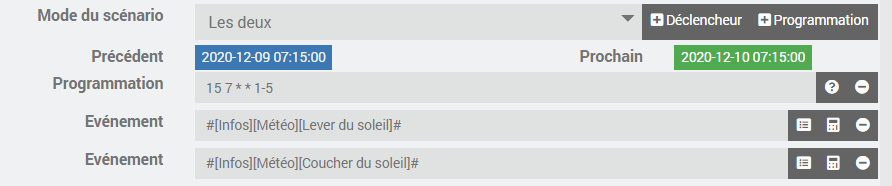

Les déclencheurs

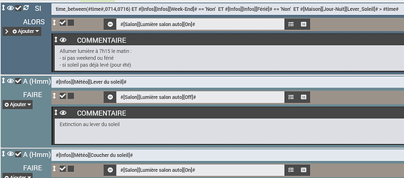

Le scénario
Le log d’aujourd’hui

D’avance merci pour vos lumières

Dans la capture d’écran du scénario je vous ai épargné les conditions que j’ai désactivé car non fonctionnelles
Et j’en ai supprimé pas mal d’autres

Pour l’instant c’est le soir que rien ne se passe, alors que j’ai un bloc A basé sur l’heure de couché du soleil avec aucune autre condition. Il doit y avoir juste un truc juste devant mon nez…

J’ai relu le tuto et voici ce que je compte faire par rapport à ce que j’ai compris :
  • 1 seul déclencheur scénario : tous les jours à 4h20
  • 1 bloc code avec « remove_inat » pour être tranquille
  • 3 blocs A :
  1. 7h15 précis pour l’allumage (si pas week-end ou férié et si soleil pas déjà levé)
  2. Levé de soleil
  3. Coucher de soleil
Z’en pensez quoi ? Je suis dans le vrai ?
Ca me semble pas mal du tout !!!
Par contre perso je ne fais pas le remove inat
Car si je ne récupère pas la nouvelle heure de lever et coucher ca reprogramme a celle de la veille
Merci pour ton retour.
Si je veux faire un test ce soir, le soleil étant couché il faut que je fasse quoi ?
Si j’ai bien compris la logique :
  1. je décale l’heure du bloc A en ajoutant des minutes avec un + pour que ça tombe sur une heure dans 2 ou 3 minutes par exemple
  2. je lance le scénario manuellement pour qu’il recalcule les heures de lancement
  3. J’attends l’heure fatidique et je hurle (de joie ou de colère selon le résultat)
