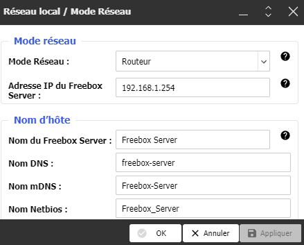

Mon réseau Free est en 192.168.1.*

reseaufree
Conf Réseau de la box
