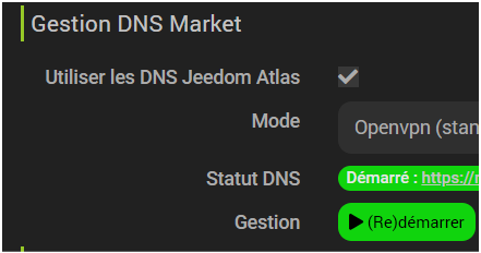

Déjà redémarré le DNS ?

Oui, et je viens de le refaire. Sans résultat.
