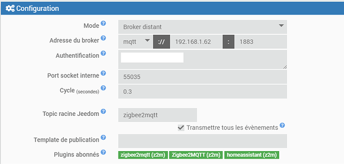

Parametre plugin MQTT

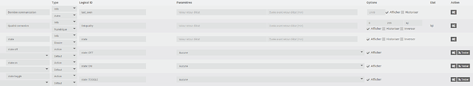

Parametre Jeezigbee

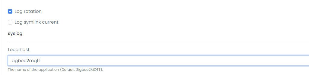

Parametre zigbee2mqtt

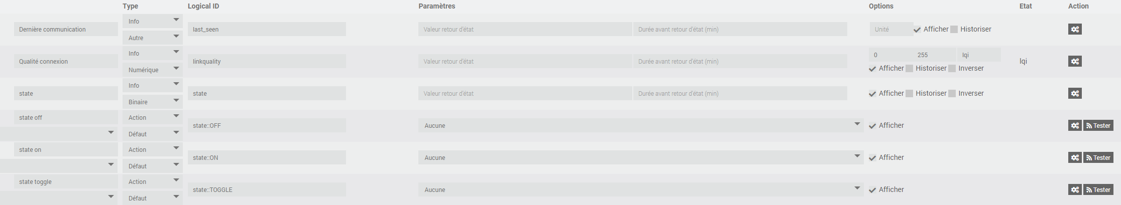

Et la voilà un device type prise connecté, ou j’ai bien le ON/OFF/TOGGLE qui fonctionne mais pas la remonté de status
Faut revoir ta conf au niveau du mqtt, je comprends pas pourquoi tu as en topic racine zigbee2mqtt, ca veut dire que Jeedom publie tous ses états dedans et pour éviter les boucles il ne regarde pas ce topic donc forcement rien qui remonte. Laisse la configuration par défaut c’est souvent le plus simple.
