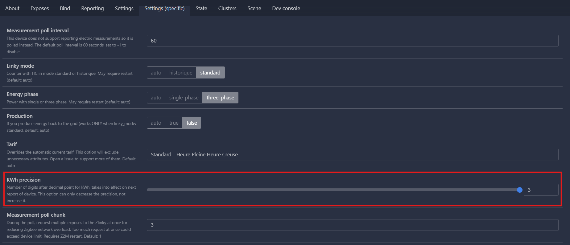

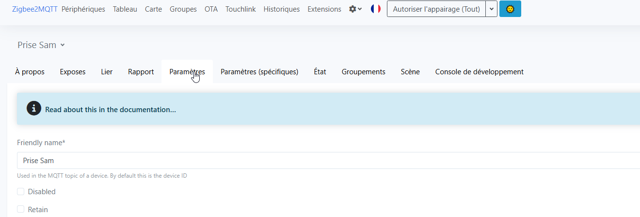

C’est je crois dans l’interface zigbee2MQTT. Je n’ai pas de Lixee, mais voici un exemple sur une prise
Comme le dit @superbricolo, c’est dans les paramètres Zigbee2MQTT.
Ah super ca marche
Merci à vous deux.
