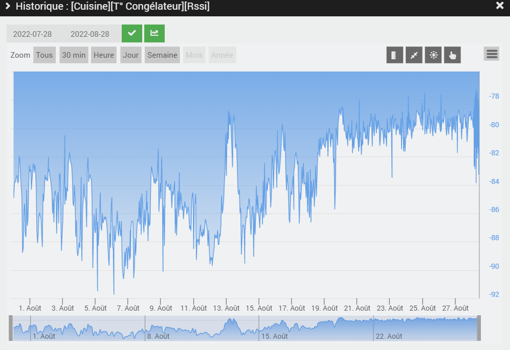

Historique du RSSI :

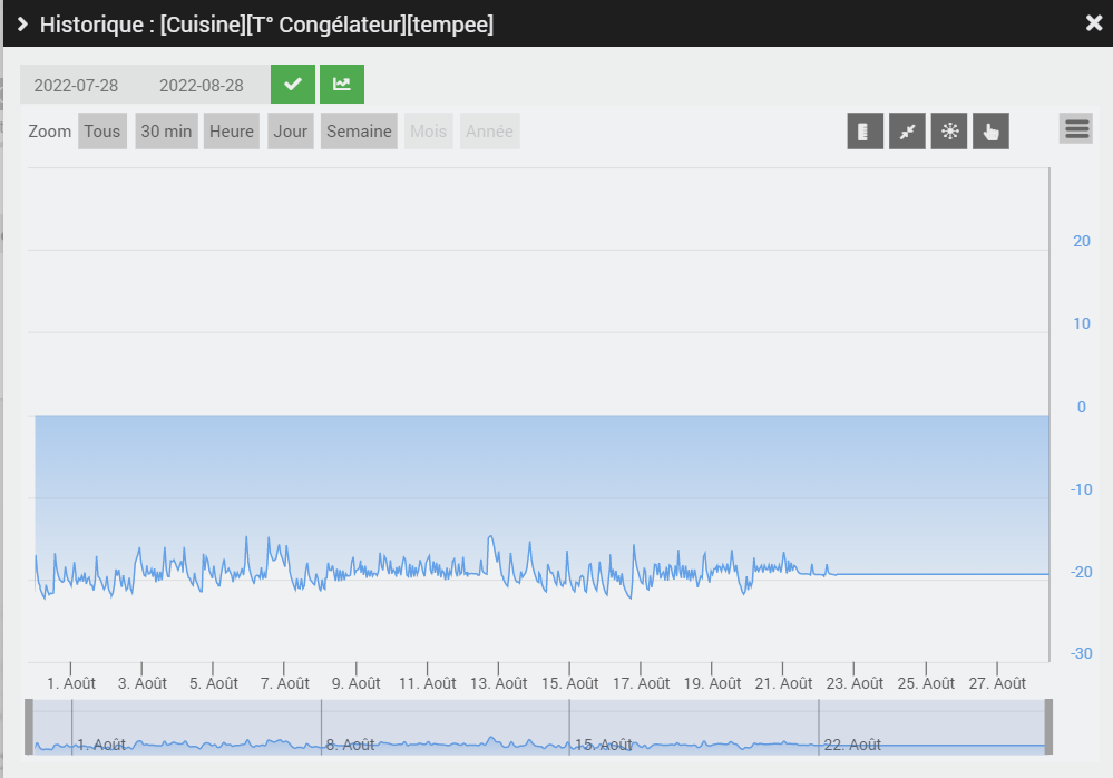

Historique de la temp :

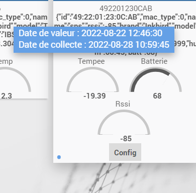

je n’arrive pas a croire que la valeur du congélateur ne flutu pas un peu. Idem pour la batterie, même date de valeur . je suis partie depuis le 20 aout, et les dernieres dates de valeur temp et batterie sont au 22 aout
les dates de collecte
RSSI
Température :

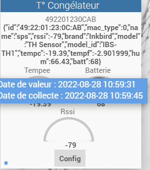

Les logs du brocker :
[2022-08-28 11:04:20][DEBUG] : Payload '{"id":"49:22:01:23:0C:AB","mac_type":0,"name":"sps","rssi":-79,"brand":"Inkbird","model":"TH Sensor","model_id":"IBS-TH1","tempc":-19.39,"tempf":-2.901999,"hum":66.43,"batt":68}' reçu sur le Topic 'bt/OpenMQTTGateway2/BTtoMQTT/492201230CAB'
[2022-08-28 11:04:20][DEBUG] : Aucune commande n'a été créée pour le topic bt/OpenMQTTGateway2/BTtoMQTT/492201230CAB dans l'équipement  #[JARDIN][GW BLEA 2]#, car la création automatique de commande est désactivée sur cet équipement
[2022-08-28 11:04:20][DEBUG] : Cmd #[Cuisine][T° Congélateur][batterie]# est de type info JSON : ignorée
[2022-08-28 11:04:20][DEBUG] : Cmd #[Cuisine][T° Congélateur][Rssi]# est de type info JSON : ignorée
[2022-08-28 11:04:20][DEBUG] : Cmd #[Cuisine][T° Congélateur][tempee]# est de type info JSON : ignorée
[2022-08-28 11:04:20][INFO] : Cmd #[Cuisine][T° Congélateur][492201230CAB]# <- {"id":"49:22:01:23:0C:AB","mac_type":0,"name":"sps","rssi":-79,"brand":"Inkbird","model":"TH Sensor","model_id":"IBS-TH1","tempc":-19.39,"tempf":-2.901999,"hum":66.43,"batt":68}
[2022-08-28 11:04:20][INFO] : Cmd #[Cuisine][T° Congélateur][batterie]# <- 68
[2022-08-28 11:04:20][INFO] : Cmd #[Cuisine][T° Congélateur][Rssi]# <- -79
[2022-08-28 11:04:20][INFO] : Cmd #[Cuisine][T° Congélateur][tempee]# <- -19.39

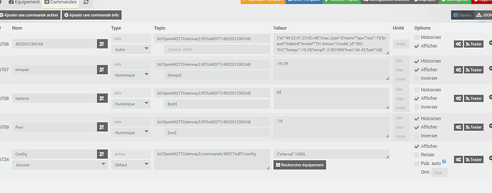

D’après tes logs :
OMG envoie bien un message avec toutes les infos dedans et jMQTT le pousse bien dans les cmd associées. Donc je dirais que tout est ok sur jMQTT.
