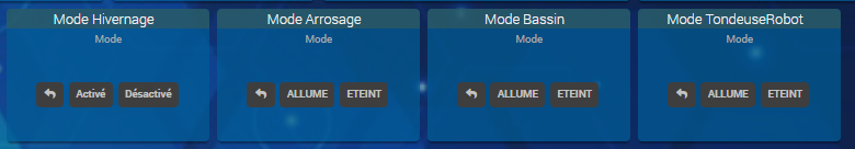

j’ai encore des Modes qui n’affiche pas leur état
des virtuels dont les commandes info avec une valeur sont vide…

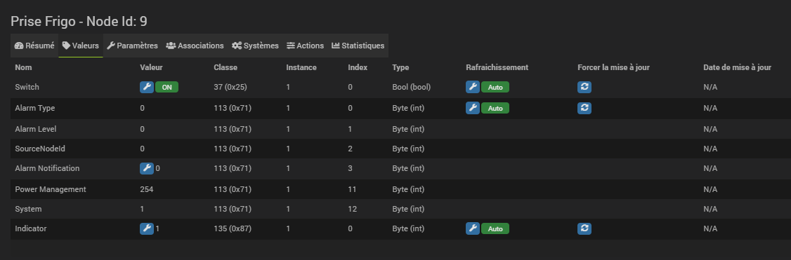

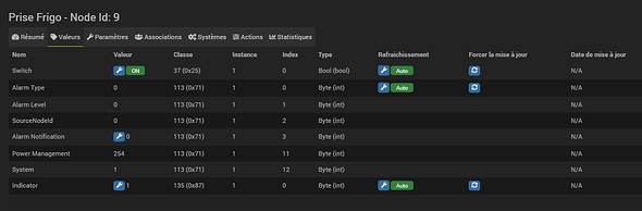

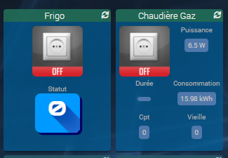

et le réseau zwave qui n’a pas les bons états des prises (mon frigo et ma chaudière sont bien en ON)
les valeurs ne sont pas remontées, alors les commandes sont vides
pourtant le réseau zwave ne fait plus rien

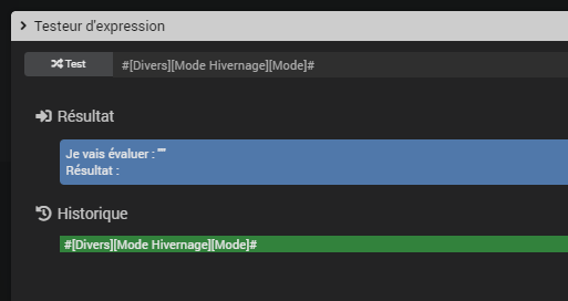

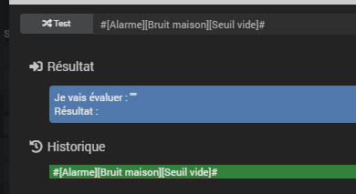

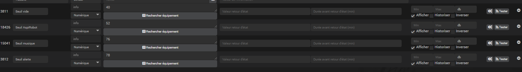

le soucis c’est que rien ne va mettre à jour mon virtuel, ce sont de simples commandes infos avec une valeur fixe
mais à l’affichage elles sont vide :
seule solution que je connaisse, ouvrir le virtuel et le sauvegarder, c’est chiant et long.
il faudrait que ces commandes se réinitialisent toutes seuls, c’est même pas un problème de cache là.

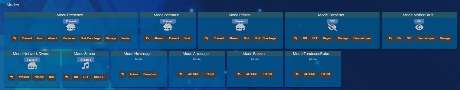

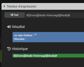

après pour les modes par exemple, oui c’est surement un problème de cache
certains sont revenus, d’autres toujours pas
le mode est vide !

Il y a ce problème de cache, et même plusieurs heures après la relance, rien n’avait changé, j’ai du valider manuellement certaines commandes actions et les modes qui étaient vide.

Ce qui me gène le plus c’est le soucis des commandes infos qui contiennent une valeur fixe, l’info est dans le système mais la commande est initialisée a vide «  », c’est pas normal.
Du coup j’ai fait un scénario qui test mes commandes critiques et lance la sauvegarde du virtuel si la commande est vide, mais ça reste du bricolage.
