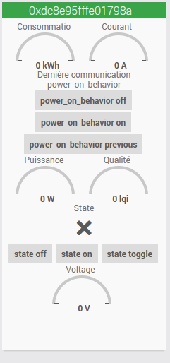

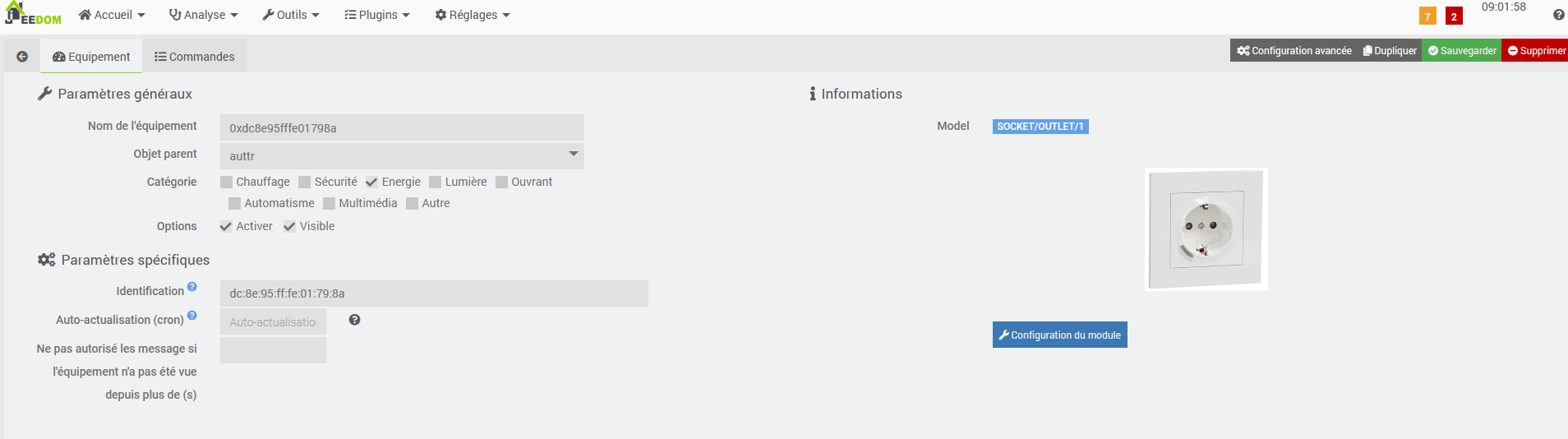

Bonjour, J’ai un raspberry 3 avec une clé conbee 3.0 et je suis sur le Plugin jeezigbee
Mon problème :
J’arrive a trouvez ma prise sur mon ressaut Zigbee/MQTT
Mais je n’arrive pas a récupérer les information sur ma prise et aussi la commander.

Je te suggère de supprimer la prise dans Jeezigbee + ensuite dans l’interface Z2M (bien cocher Supprimer complètement)
Une fois que c’est fait, refais une association en sélectionnant un bon élément routeur à proximité.
Avant de lancer l’association, faire un Reset de la prise en appuyant sur le bouton : 3x (<0.5") + 1x (>10")
Au moment ou on lance l’association il faut appuyer 3x (<0.5").
Si ca peut aider… :slightly_smiling_face:
