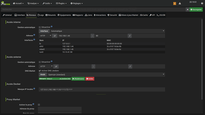

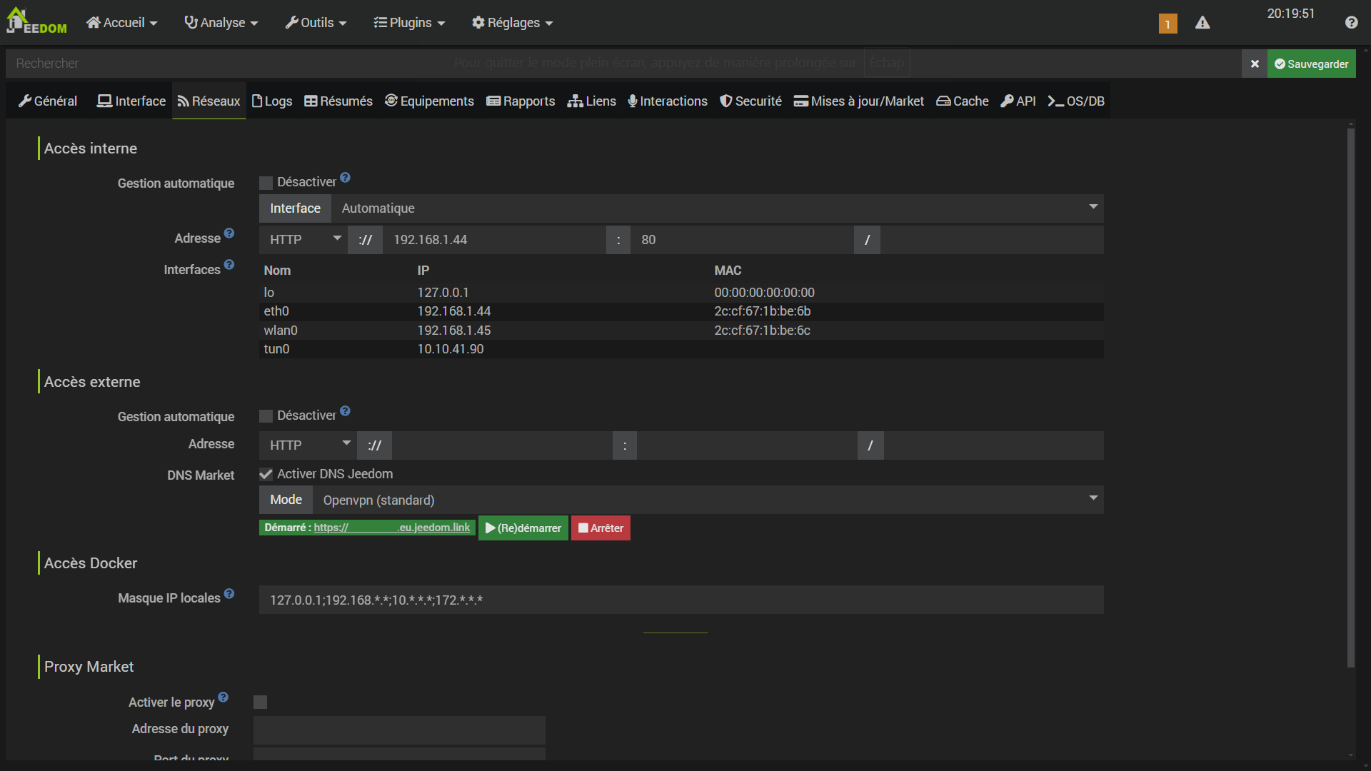

peux-tu regarder dans reglage->systeme->configuration et l’onglet reseaux, et nous donner l’info.

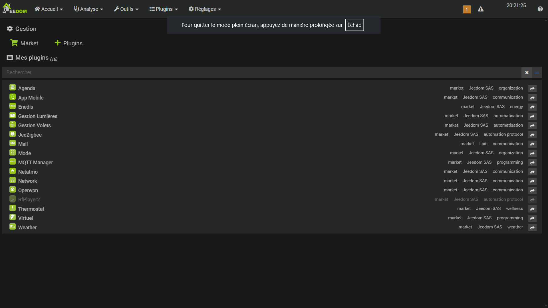

quel plugin est installé actuellement pour discuter avec la cle usb?

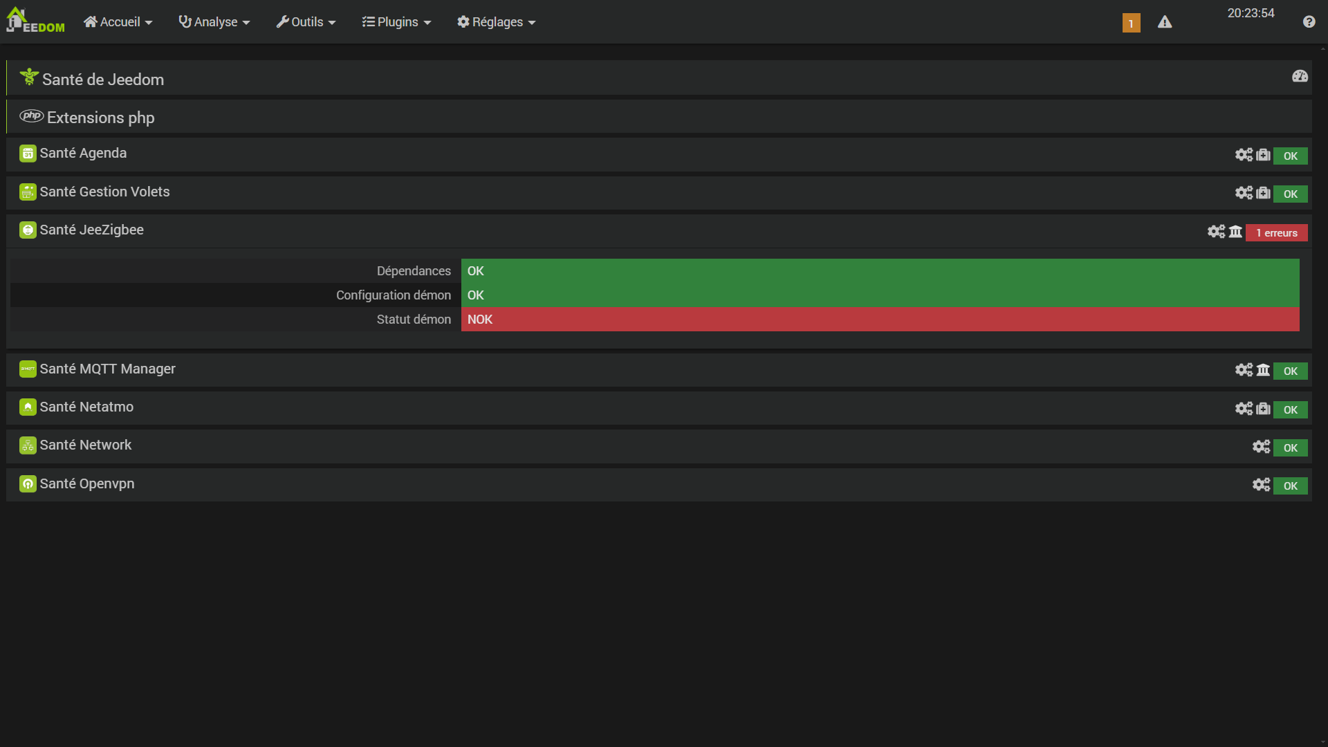

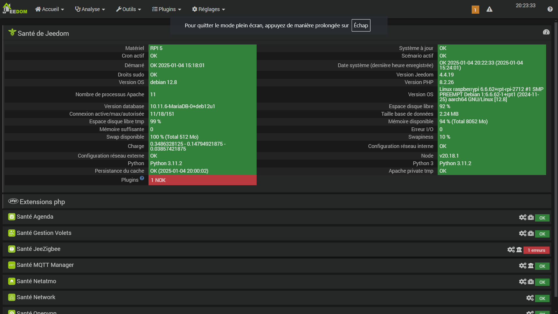

peux-tu nous mettre aussi la page « Santé » sans avoir connecté le dongle, que l’on voit quelle version de jeedom tu as installé, la mémoire, etc…
Merci pour vos réponses :slight_smile:
Voici les éléments demandés.
J’ai juste installé les plugins mais rien n’est paramétré encore. Je débute tout juste.
section réseau sélectionné eth0 puis sauvegarder.
Puis le jeedom est en filaire ou wifi ?
Est-il possible d’avoir une image de la configuration du plugin jeezigbee
Merci, j’ai fait mis eth 0 du coup.
Il est en filaire.

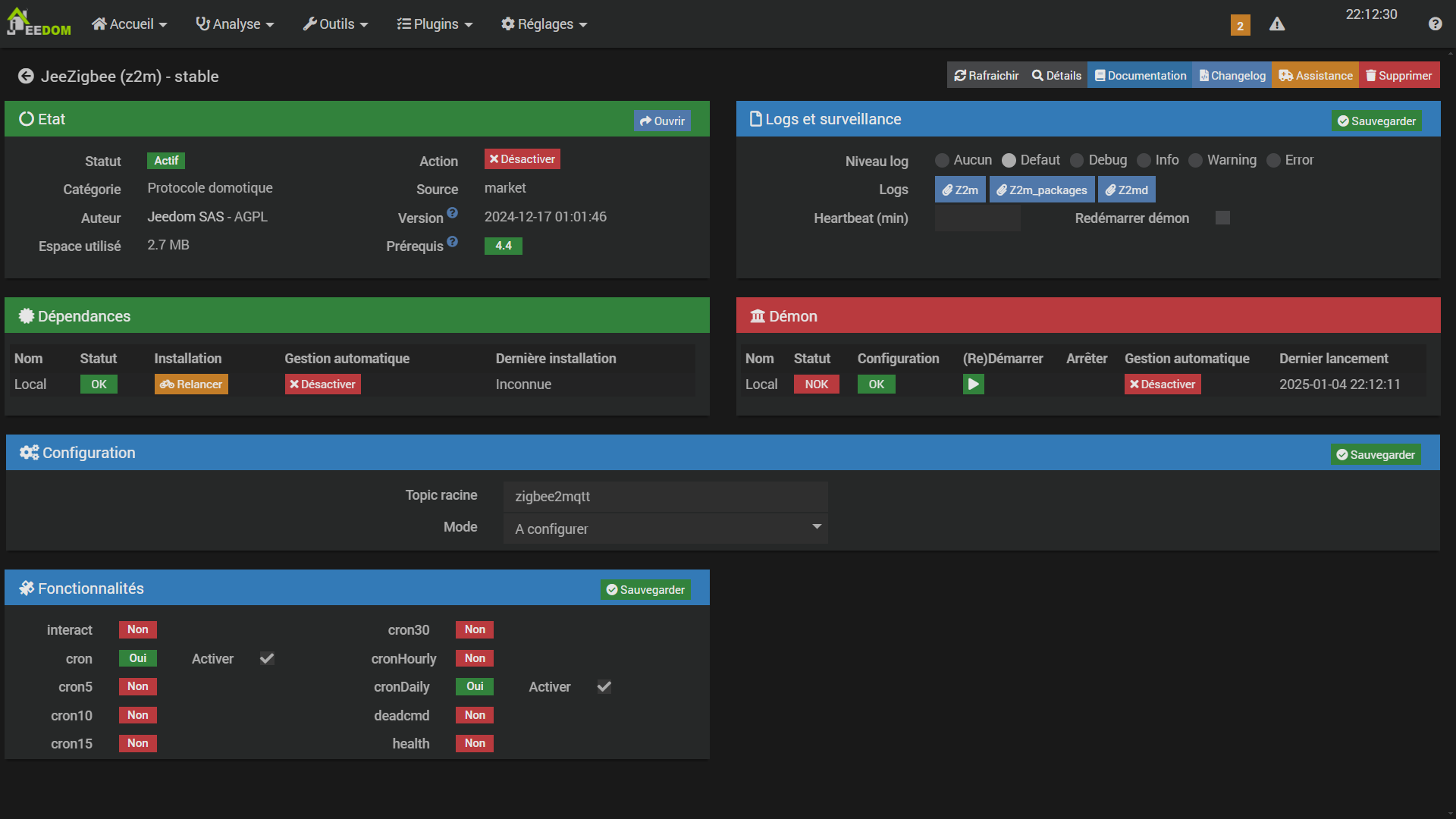

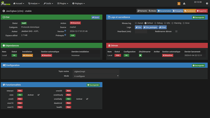

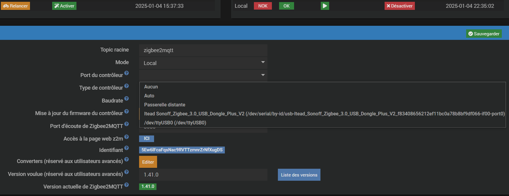

Voici la configuration du plugin jeezigbee.
Je n’arrive pas a activer le démon. Lorsque je le fais il repasse en NOK.

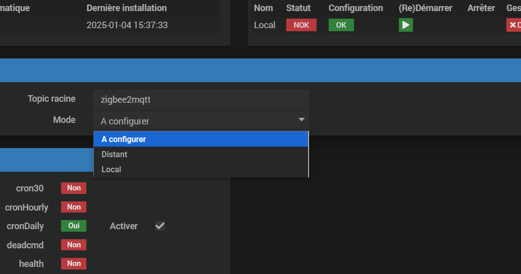

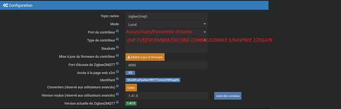

Il y a quoi dans la section mode ?
Ceci,
Tu mais mode local après il y a d’autre menu peux-tu me faire voir les option ?
J’ai ça
La dans port contrôleur il ne détecte pas de clé zigbe, donc tu ne pourra pas faire démarrer le daemon du plugin sans ça.

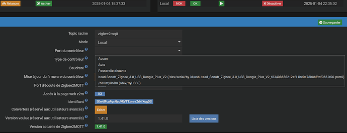

Après je ne l’ai pas rebranché il faudrait peut être?
Oui sinon du coup il la voir pas
Ca y est il le voit :grinning:
Je dois le sélectionné je suppose?
Puis le type de controleur Raspbee 2 ?
Du coup la sectionne, et dans type contrôleur tu sélectionnes ZNp/PI tu sauvegarde et tu redémarre le daemon
Je l’ai fait par contre le démon est repassé en rouge encore
Alors essaye avec ezsp sinon ember.
ca semble tenir avec EZSP :slight_smile:
