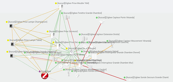

Pour illustrer…
On voit qu’elles se connectent aux autres prises mais avec des liaisons en orange (les 2 prises du haut sont dans le salon, a 3m de la clé Zigbee et avec au moins 3 autres prises autour d’elles). Aucun modules connectées à elles, et même le reste du réseau a beaucoup de rouge, là ou tout était vert avant qu’elles arrivent ^^
Dans ce topic, Faf indique que chez lui elles fonctionnent impec avec Z2M, et sur sa capture on voit bien des modules Xiaomi connectés dessus, ce qui m’a décidé à ouvrir ce topic
