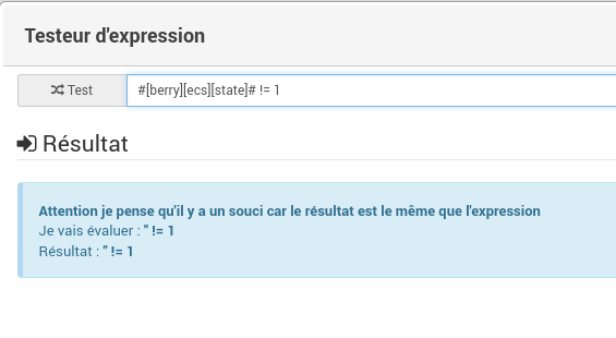

J’ai testé plein de conditions différentes :
#[berry][ecs][state]# == ""
#[berry][ecs][state]# != 0
#[berry][ecs][state]# != 1
mais toutes aboutissent à une erreur de ce type dans mon scenario :
Expression non valide : " != 1
En sachant que dès que je lance manuellement l’action de mon virtuel pour définir une valeur (0 ou 1) tout se met à bien fonctionner…
Testez avec 2 égal !== 1 pour valider le type aussi. Notez que dans ce cas 0 est différent de 1 aussi donc je pense qu’il y a un problème de logique dans votre scénario.
Sinon testez si isset(#la commande#) fonctionne ou is_numeric(#la commande#) mais sans certitude; voir doc Php pour les explications
Merci pour la réponse. Cependant, aucun de ces solutions ne fonctionne…
J’ai donc assigné la valeur de #[berry][ecs][state]# dans une variable puis ensuite je fais le test dans mon scenario avec la fonction variable() à qui on peut passer une valeur par défaut.

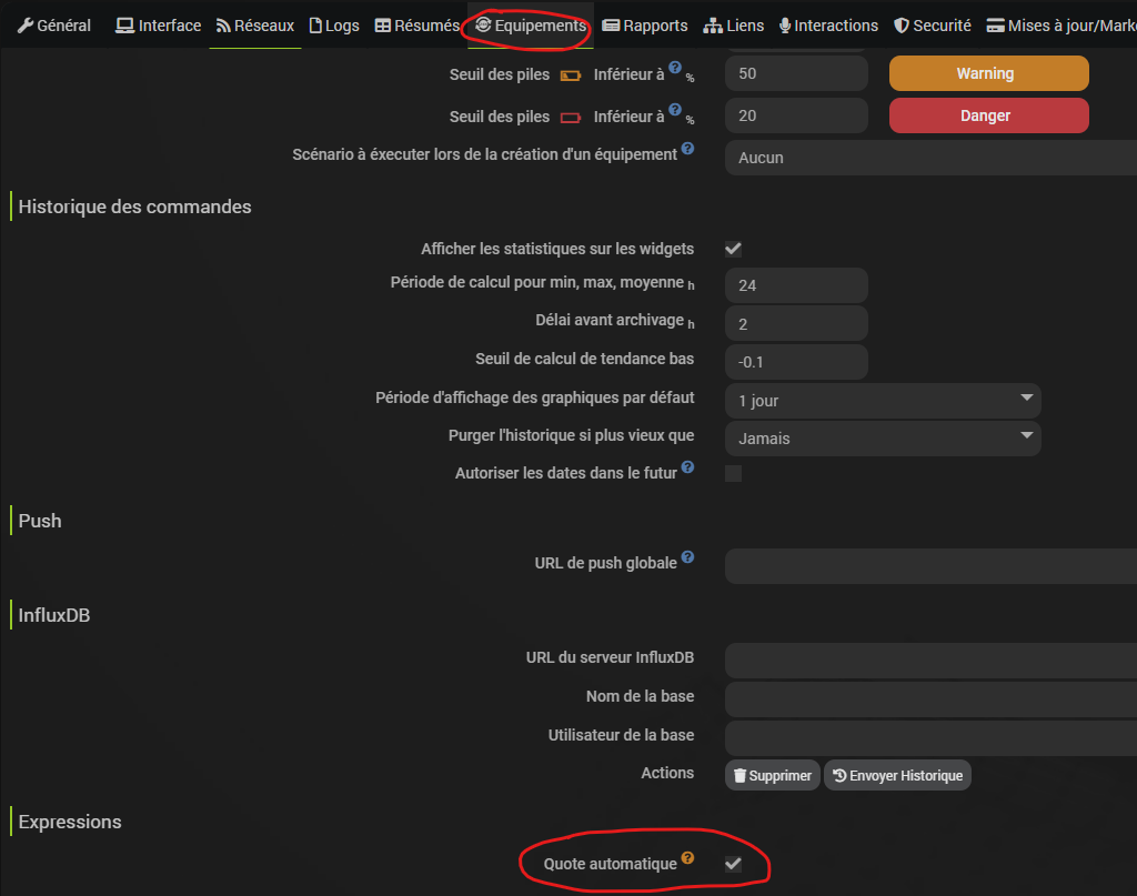

Dans Réglages/Système/Configuration :
Sa devrait résoudre le probleme Expression non valide : " != 1
Bonne soirée.
