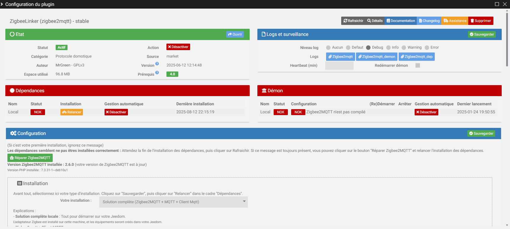

Bonsoir tout le monde,
ça fait un moment que je n’avais pas fait de mise à jour et j’ai voulu faire la mise à jour du plugin zigbeelinker et après ça les dépendance ne se lance plus, j’ai le demon avec un message Zigbee2MQTT n’est pas compilé je vous mets également les logs. Merci pour votre aide.

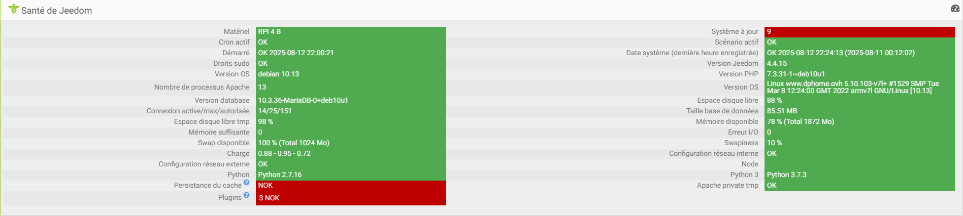

Voici la page santé :
Pouvez-vous me dire où je trouve les logs d’installation des dépendance ?
Non je n’ai pas d’autre plugin pour du mqtt. Je ne sais pas si c’est ça :

0074|node: /usr/lib/arm-linux-gnueabihf/libstdc++.so.6: version `GLIBCXX_3.4.26' not found (required by node)
0075|##### WARNING : NodeJS 01 installed. This plugin need 20 minimal version
0076|####### Installation de pnpm@10.12.1
0077|node: /usr/lib/arm-linux-gnueabihf/libstdc++.so.6: version `GLIBCXX_3.4.26' not found (required by node)
0078|node: /usr/lib/arm-linux-gnueabihf/libstdc++.so.6: version `GLIBCXX_3.4.26' not found (required by node)

0095|sudo: pnpm: command not found
0096|sudo: pnpm: command not found

Votre version debian est obsolète. Voir la documentation de zigbeelinker pour ce point ou passer sur debian 11, mais il faut passer sur zwavejs avant, car openzwave n’est pas compatible debian 11 et sup.
ok j’ai toute une migration à faire dans ce cas pour passer d’openzwave à zwavejs et réveiller tous mes modules… merci pour la réponse Antoine.
