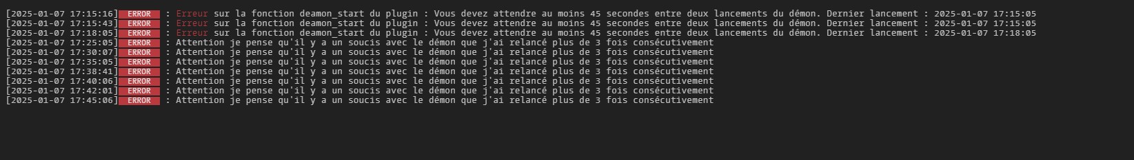

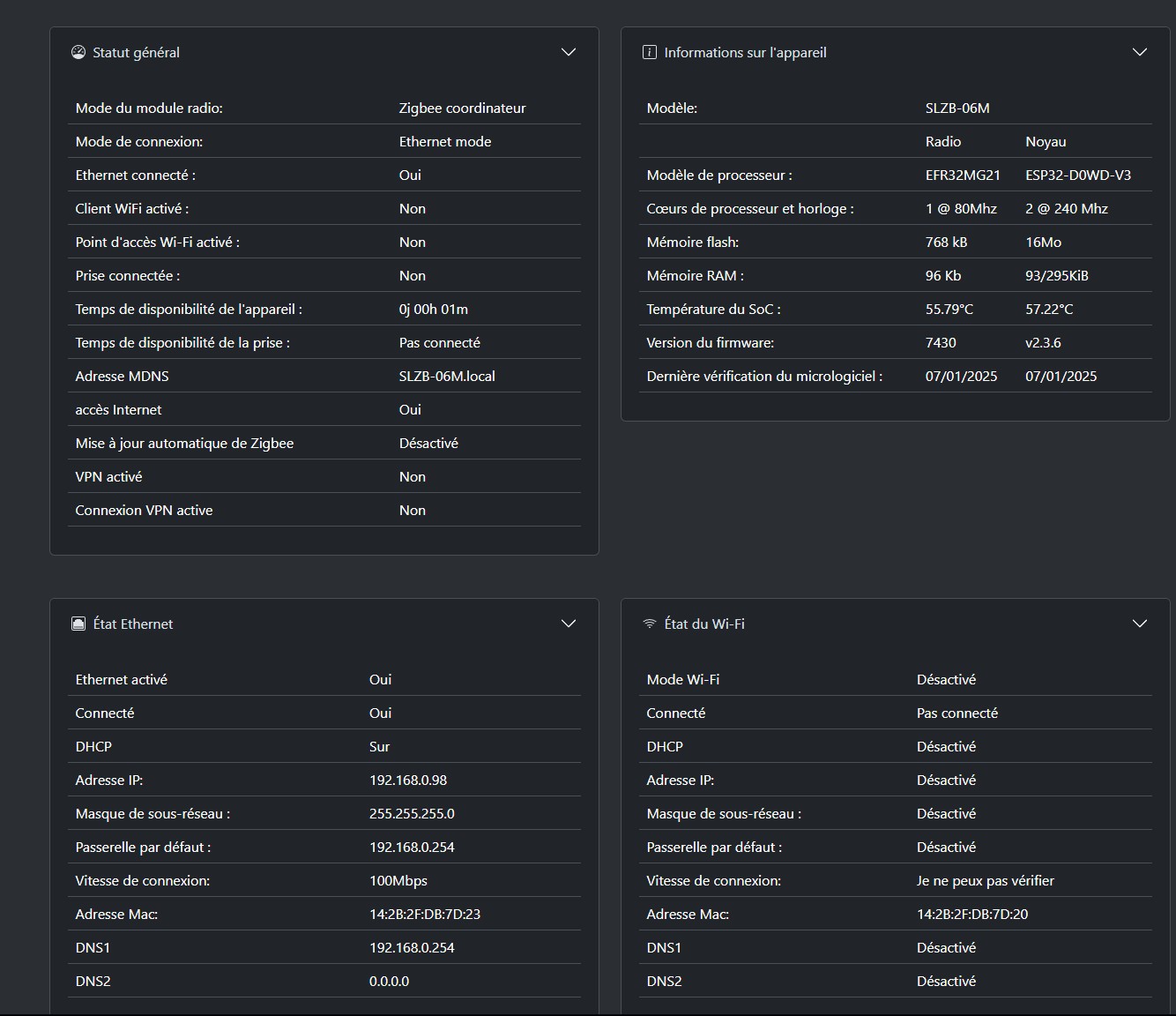

je viens finalement de recevoir ma clé ZLSB-06M mais impossible de lancer le daemon sur Z2M.
J’était auparavant avec une clé conbee2 mais trop de problème avec le port usb sur un nas.
Je vais essayer de vous joindre le plus de screen possible si il en manque n’hésitez surtout pas à me le dire.

Statut Démon : Stoppé - (2025-01-07 17:59:04)
Je ne sais pas si je peux répondre au problème mais peux tu donner la page santé et le log du plugin z2m.

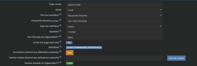

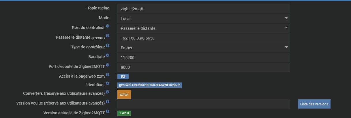

as-tu vérifié le contenu du fichier de configuration ?
plugins/z2m/resources/zigbee2mqtt/data/configuration.yaml
il me semble que c’est plutôt
/var/www/html/plugins/z2m/data/configuration.yaml
