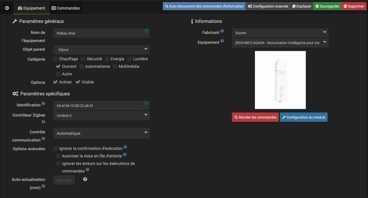

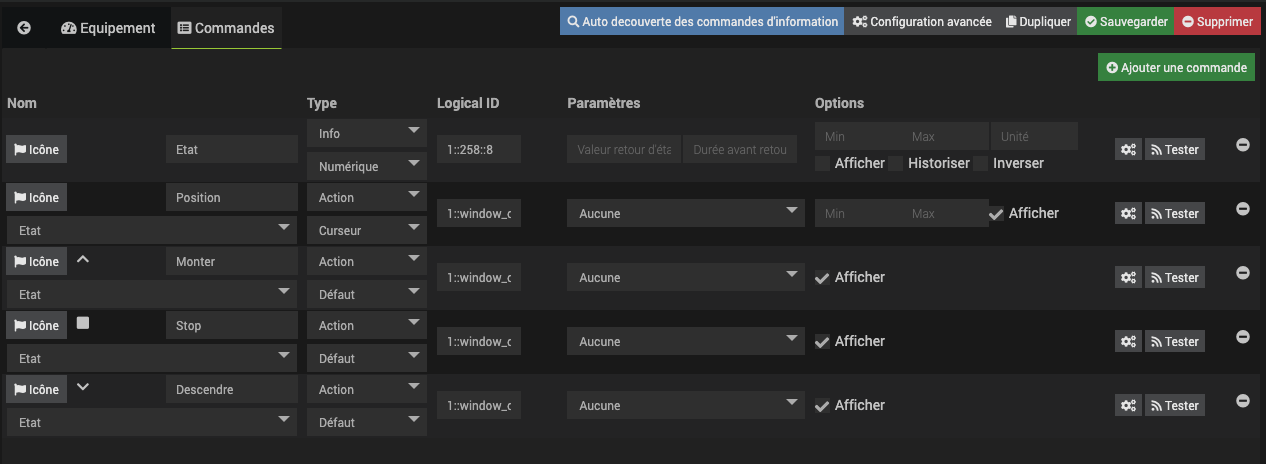

Voici ma config qui fonctionne parfaitement avec homebridge et % de fermeture/ouverture
Merci de ta réponse!
Tu arrive à piloter depuis la config du roller dans le plugin zigbee? Moi rien! Uniquement avec position mais il arrive juste à se fermer!
Tu es avec quel version du plugin ? Beta?
Oui je le contrôle avec le plugin Zigbee version 2022-06-27 10:13:56 sous Jeedom 4.2.20
Tout fonctionne, monter descente stop et position.
