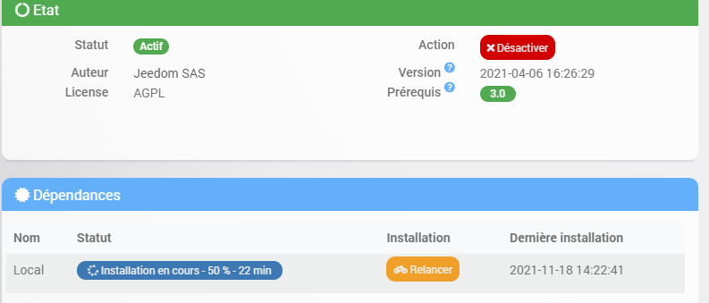

quand je tente toutefois de lancer l’installation des dépendances c’est plus que lent …
ca fais 20 mins que ca tourne et il reste encore 24mins… et ca bloque à 50%
une idée de ce qui peut bloquer?

Patiente car c’est très long … tu as quoi comme config ?

je suis sur une machine virtuelle de mon nas synology.
alors je l’ai reinstallé et relancer les dépendences et cette fois ok

Les dépendances ont continuées leur installation malgré la suppression du plugin et les dépendances ne sont pas désinstallées en cas de suppression, voila pourquoi « cette fois » c’était ok et voila pourquoi cela ne sert généralement à rien de supprimer et « réinstaller » un plugin.
