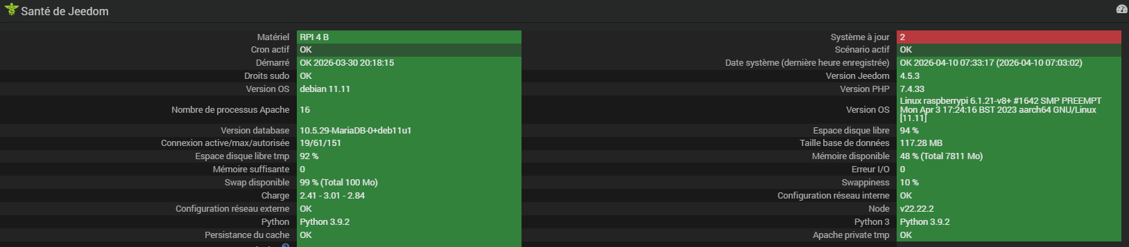

quelle version Debian / php/ jeedom
probablement une ligne php 8
