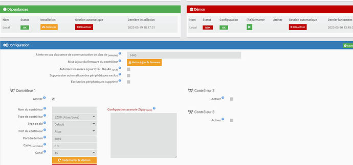

J’ai installé le plugin zigbee sur mon atlas :
J’ai choisi un controler atlas / luna :

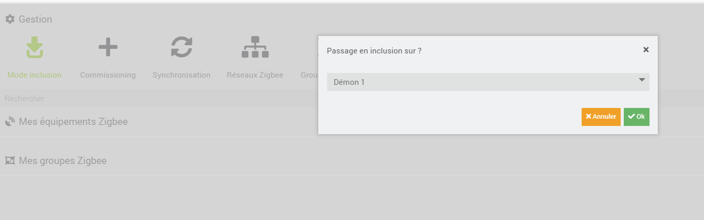

mais quand je passe en inclusion :
j’ai une erreur :
voici la log

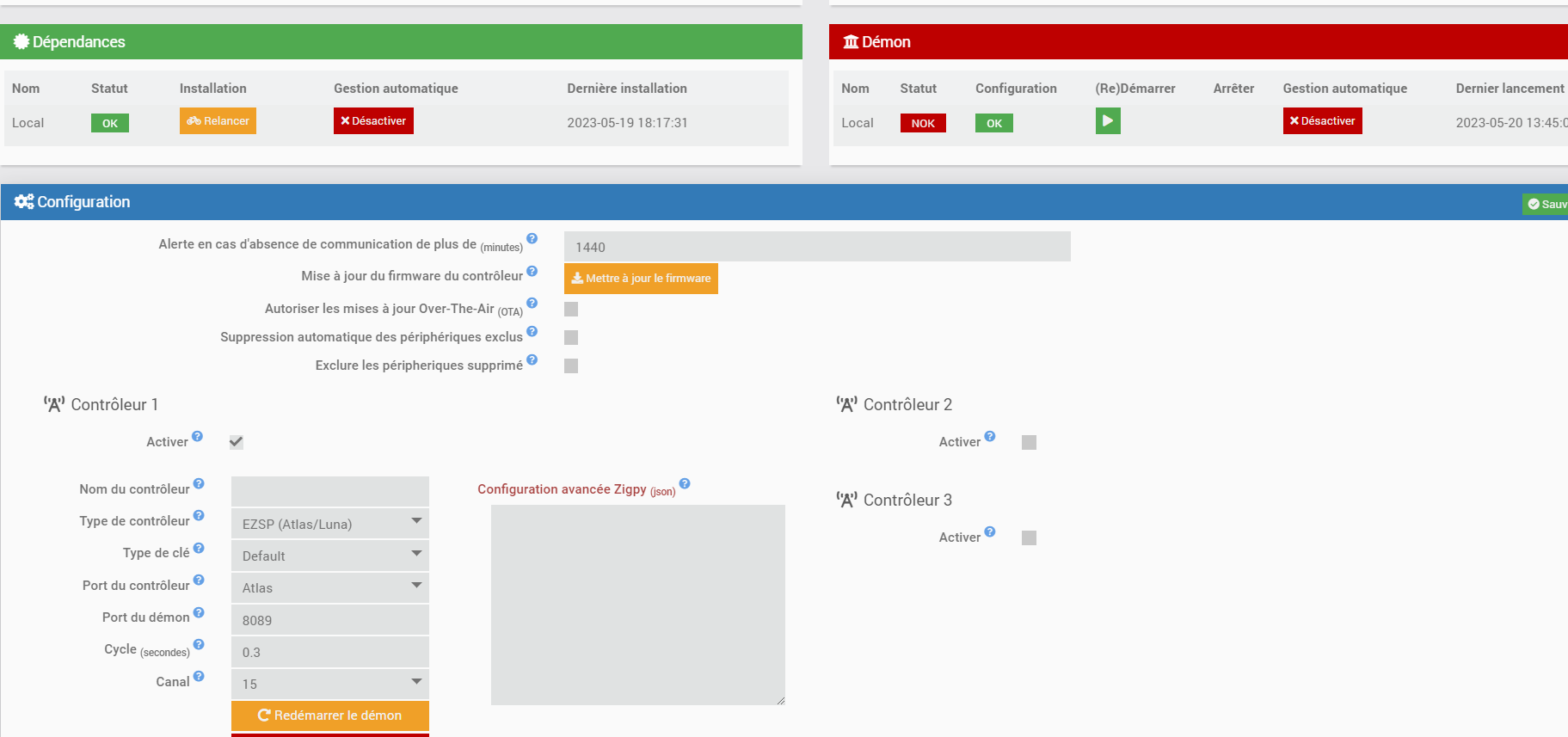

j’ai une erreur :
voici la log
Merci d’avance
Sébastien
Le demon n’est pas demarré. Ca se voit sur la capture fournie.
Dinc ca ne risque pas de fonctionner.
Faut le demarrer et si il ne demarre pas mettre le niveau de log a debug et le demarrer en log debug et fournir le log

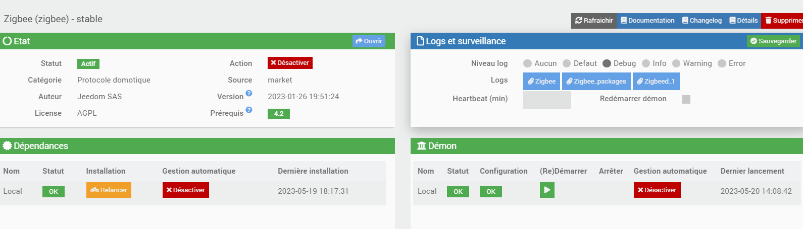

merci @anon53349806 pour la réponse
en fait il démarre et se met en vert :
et au bout de quelques seconde sil repasse en erreur :
j’ai trouvé la log mais ne sait pas l’exploiter ::

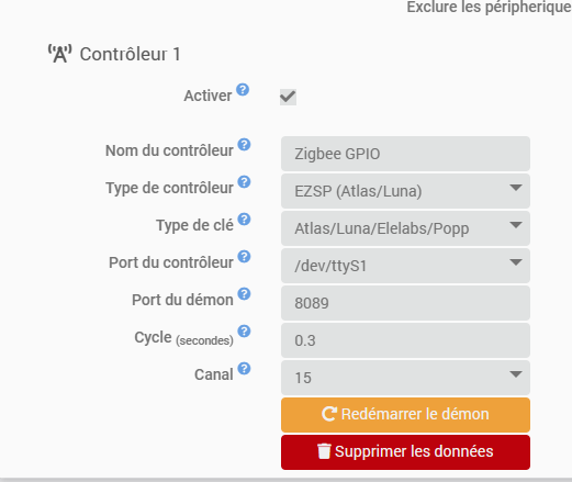

Ci après ma config qui fonctionne sur mon atlas :
Box jeedom zigbee - Plugins / Protocole domotique - Communauté Jeedom
ca n’a hélas pas fonctionné mais merci
en espérant que qqn pourra m’aider merci d’avance …
