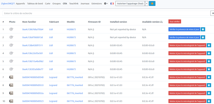

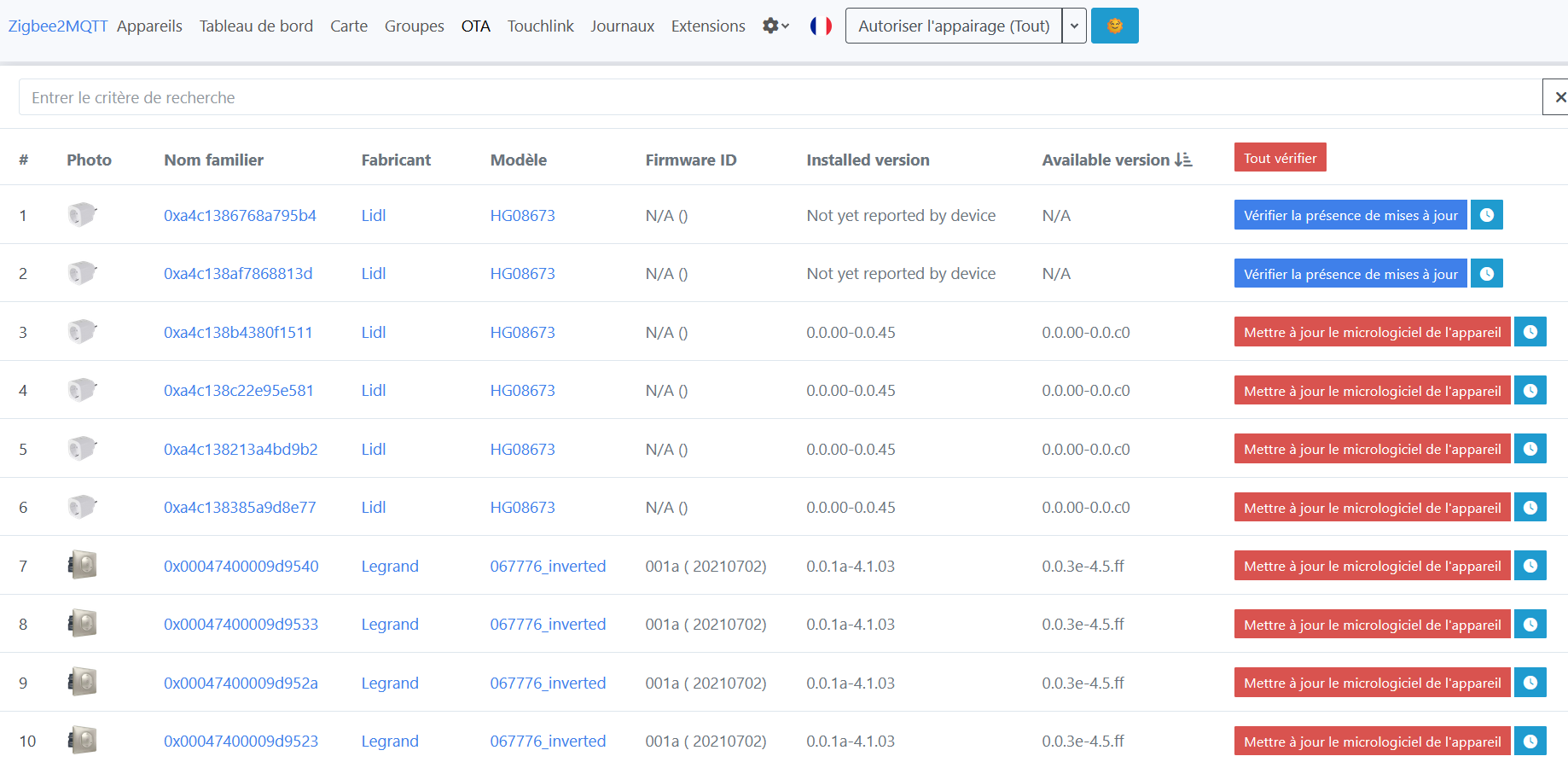

Je viens de découvrir la page dédiée http://IP_JEEDOM:8080/#
et en particulier l’onglet OTA.
On voit deux types de modules, d’une part des prises Lidl et mes 4 inter volets roulants Legrand.
Malheureusement aucun des boutons ne semblent fonctionner :
  • Tout vérifier
  • Vérifier la présence de mises à jour
  • Mettre à jour le micrologiciel de l’appareil
Par exemple, lorsque je clique sur un des boutons « Mettre à jour… », on me demande de confirmer,
mais il ne se passe rien après.
Ceci pour les modules Legrand ou les modules LIDL.

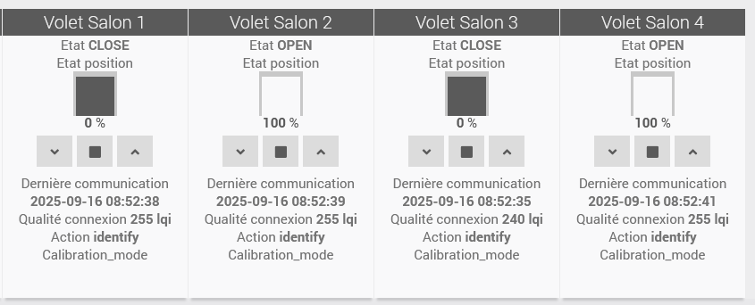

J’ai pu mettre à jour les deux volets (1 et 3) qui fonctionnaient mal (pas de retour d’état).
J’ai maintenant un retour d’état mais celui-ci est inversé.
Sur la vue ci-dessus, mes 4 volets sont physiquement ouverts, mais les deux avec le nouveau firmware apparaissent fermés et à 0%.

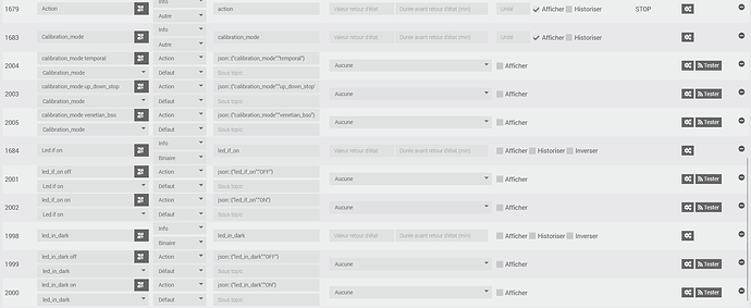

J’ai aussi toute une série de nouvelles fonctionnalités et commandes qui sont apparues (voir copie écran plus bas) :
  • Action : donne la dernière action réalisée. Valeurs OPEN, CLOSE, STOP, IDENTIFY, …
  • Led if on (et deux commandes associées led_if_on on et led_if_on off pour l’activer) : permet que le voyant s’allume lorsque le volet est en train de monter ou descendre
  • Led_in_dark (et les deux commandes associées led_in_dark on et led_in_dark off) : permet d’allumer la LED de l’interrupteur lorsqu’il fait sombre (à voir quelle est la définition de ce qu’est sombre).
  • Identify : Permet de faire clignoter (couleur et nombre de clignotements paramétrables) la LED pour repérer l’interrupteur.
  • Calibration mode (et 3 commandes calibration_mode temporal, calibration_mode up_down_stop, calibration_mode venetian_bso). Permet probablement de définir le mode de calibration du volet. Pas testé aujourd’hui.
