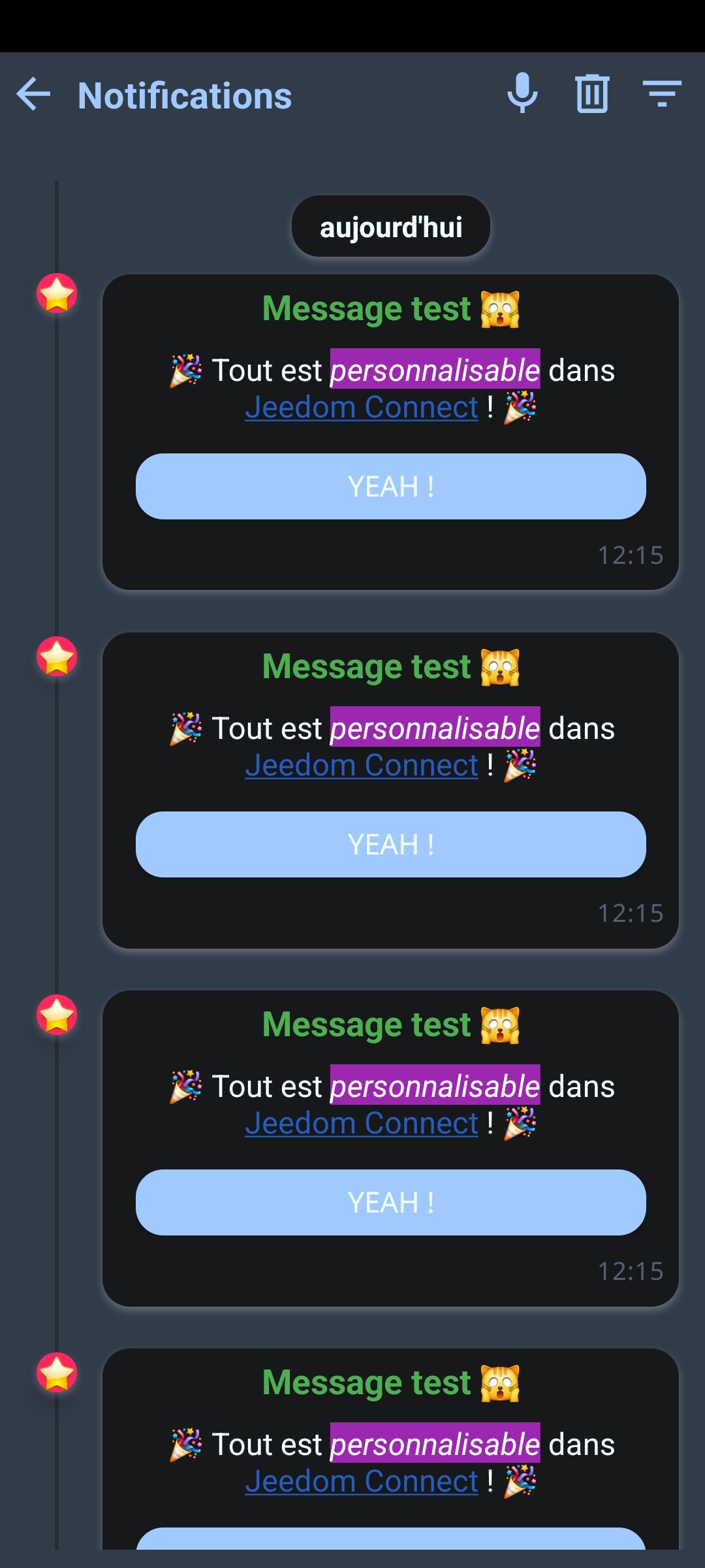

Suite à une mise à jour plugin (pas jeedom connect) j’ai des notification en boucle de test

345|[2024-09-29 12:15:39] INFO : Send notification to [9470] with data {« type »:« DISPLAY_NOTIF »,« payload »:{« cmdId »:« 9478 »,« title »:« <span style="color: #4caf50;">Message test</b></span> :scream_cat: »,« message »:« :tada: Tout est <span style="color: #ffffff; background-color: #9c27b0">personnalisable</i></span> dans <a href="https://jared-94.github.io/JeedomConnectDoc/fr_FR/index">Jeedom Connect</a> ! :tada: »,« answer »:null,« timeout »:null,« notificationId »:17276049395389,« otherAskCmdId »:null,« options »:,« files »:,« id »:« defaultNotif »,« channel »:« default »,« index »:0,« update »:true,« color »:« #ff2762 »,« time »:1727604939,« actions »:[{« name »:« Yeah ! »,« id »:« test »,« type »:« cancel »}],« image »:{« source »:« jc »,« name »:« favorites.webp »}}}
0346|[2024-09-29 12:15:39] DEBUG : JSON OUTPUT : " {"SuccessCount":1,"FailureCount":0,"Responses":[{"Success":true,"MessageID":"projects/jeedomconnect/messages/0:1727604939744441%5d4eda78f9fd7ecd","Error":null}]}\n"

As tu également une mise à jour des plugins ?
cordialement
Je viens restaurer la dernière sauvegarde avant les mises à jour
J’ai refait les mises à jour des plugins une à une
Et tout fonctionnement normalement maintenant :hand_with_index_finger_and_thumb_crossed:
