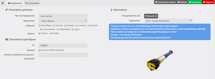

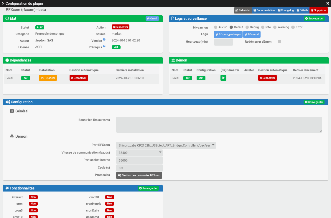

Bonjour j’ai depuis un an un RFXCOM je l’utilise pour 3 volets roulants (SOMFY 2012 en RTS) j’arrivais à les commander unitairement après les avoirs programmer cela marché bien, mais suite à de multiples coupures EDF ils ce sont deprogrammer j’ai reprogrammer sans problème 2 volets mais j’ai un souci pour le 3eme j’arrive à faire son apprentissage (appuyer sur le boutons prog il monte et descend puis sur le bouton Programme dans l’équipement et il monte et descend pour me dire qu’il l’a reconnu) mais suite à celui-ci quand j’appuis sur les commandes monter descendre il ne ce passe rien.
J’ai essayé sans succes :
  • Couper le courant sur les volets
  • Changer le plugin par le beta et redemarrer
  • suprimer l’equipement et le refaire
  • Refaire l’aaprentissage
  • test la telecommande SOMFY elle marche bien
