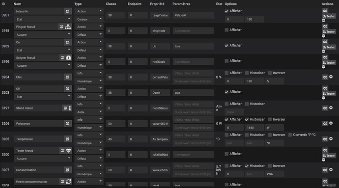

  • capture d’écran des commandes
  • capture d’écran de la partie « Valeurs » du module ?

Voici les captures d’écran que tu m’as demandé … Dans les valeurs j’ai N/A ???
Par contre, tous mes scénarios fonctionnent à part ce problème que le Off n’éteint pas complètement mes leds à la différence de mon bouton poussoir !
Commandes.pdf (364,1 Ko)
Valeurs Configuration.pdf (359,6 Ko)

Créer une nouvelle commande off, nommée selon ton goût, correspondant à un 0% pour l’intensité. Mais tu as peut être déjà testé mais sans illustration je sais pas.
Voir dans la commande que tu utilises une action sur valeur: si off alors intensité à 0.
Merci Tonio16.
N’est ce pas déjà le cas ? Je te renvoie les commandes de mon module.
Est ce que quelqu’un pourrait m’envoyer les commandes qu’il a sous jeedom avec le plugin zwave-js de son module Qubino ZMNHDD Flush Dimmer Plus ?
Je vous remercie.
Non.
Le topic de la commande off renvoi sur Down alors que intensité sur targuetValue. Il faut pas s’arrêter au 38 et 0.
Tu duppliques la commande intensité, tu nommes cette nouvelle commande selon ton choix, et tu remplaces #slider# par 0.
En tout cas, c’est ce que je ferais.
À voir les effets de bords par contreà l’allumage.
Merci Antoine. J’ai essayé à ça semble fonctionner …
Normalement pas de soucis, mais pour plus de cohérence il faudrait passer la commande ON aussi en targetValue avec une valeur de 255.
