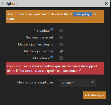

Pour faire la maj, je fais ca dans le centre de mise à jour:
et les erreurs sont toujours de type:

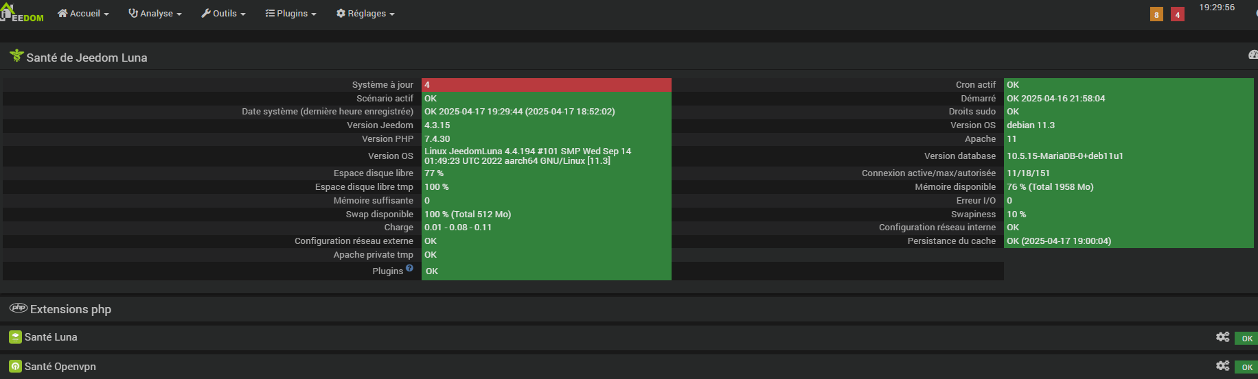

Voici la page Santé JEEDOM

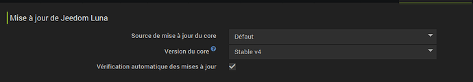

Et comment fait-on pour mettre sur STABLE ?

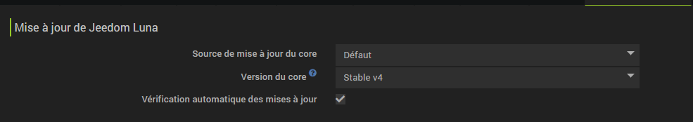

Est ce que c’est ca: ?
Bonjour.
Oui, c’est bien ici. Je n’ai pas stable v4 chez moi, mais stable.
Cela doit être identique.
Et dans le centre de mise à jour, vous ne touchez à rien par rapport a votre copie d’écran de votre 1er message. Il faut juste cocher Mise à jour du core
