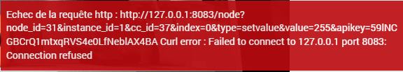

Les modules sont détectés, certains fonctionnent, mais d’autres malgré un « interview complete » apparaissent avec « unknown manufacturer ». Ce qui est curieux c’est que j’ai des Qubino qui fonctionnent et d’autres identiques pas.
Après redémarrage de la box j’ai maintenant ce message d’erreur pour les modules Qubino qui ne fonctionnent pas :
D’avance merci pour vos lumières
Salut, on va rapidement te demander la.page santé et les logs en debug
D’après ta dernière capture, c’est tout jswave qui est en carafe non ? Le deamon est ok ?
J’ai supprimé zwavejs, puis l’ai réinstallé et cette fois j’ai mis le code S0 le plus tôt possible lors de l’installation des dépendances et j’ai pu récupérer le tout, sauf un pour lequel j’ai encore un « protocolinfo » en rouge mais qui fonctionne quand même.
Je pense que la première fois j’ai mis trop tard le code S0, après que la recherche eu lieu.
