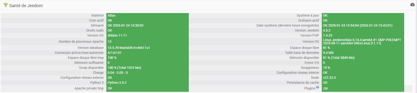

En suivant le tuto (Installer Debian 11 sur box Atlas de Furaxword), je suis maintenant passé en 4.5.2 et Debian 11.11 (ci-joint copie de la page santé).
En effectuant Système → Sauvegarde → Ajouter une sauvegarde et sélectionnant la sauvegarde (backup-Jeedom_Atlas-4.3.16-2026-01-21-15h40.tar.gz) sur mon pc, au bout d’une minute, j’ai le message d’erreur : core/ajax/jeedom.ajax.php?action=backupupload : TypeError /error: Failed to fetch /async:true /type:Post /dataType:json .
Pouvez-vous m’indiquer si ma procédure est bonne et s’il est possible d’éviter ce message d’erreur.

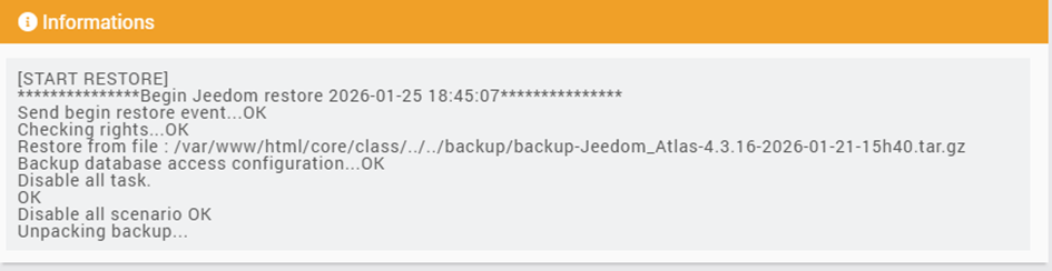

Je viens de déposez le fichier et j’ai bien retrouver la sauvegarde.
Je viens de cliquer sur Restaurer, mais j’ai le message Unpacking backup… depuis 30 minutes.
Maintenant je pense avoir un problème avec la taille de ma sauvegarde qui fait près de 1.95 GB.
