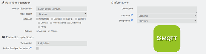

Je dois avoir un problème sur mon équipement MQTT. J’ai paramétré ainsi :

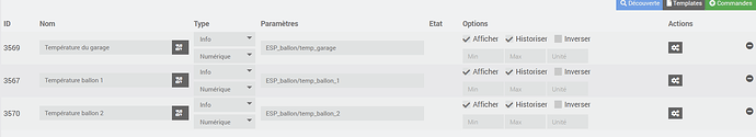

et :
Malgré des recherche sur le forum, je n’arrive pas à trouver la solution. Avez-vous déjà rencontré le problème et réussi à le résoudre ?

Il y a 2 fois le topic racine. 1 fois dans la page de configuration et 1 fois dans l’adresse du topic. C’est 1 fois de trop.
Pour être sûr ! Supprimer les commandes existantes et sauvegarder.
Cocher « Activer l’analyse des valeurs » et sauvegarder.
Attendre que les valeurs remontent ou redémarrer l’ESP. Aller dans « Découverte » et sauvegarder les commandes concernaient. Une fois que les commandes voulues sont complètes décocher « Activer l’analyse des valeurs » et sauvegarder.
Je fais comme ça pour inclure mes notes MySensors et pas de problèmes.
Excellent, avec ton astuce, tout remonte !! Merci
