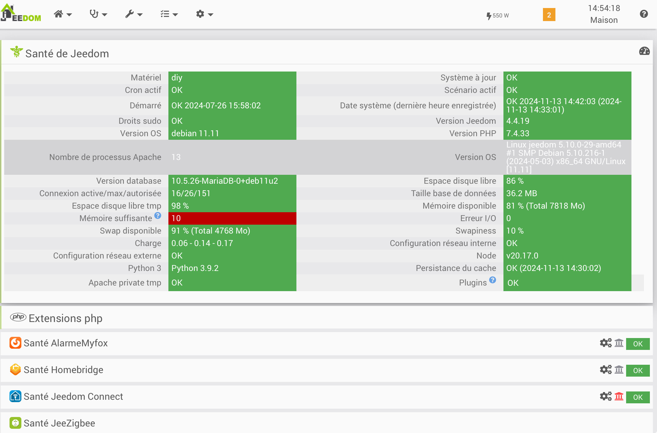

J’ai une petite question pourquoi dans ma page santé jeedom me dit mémoire insuffisante alors que dans mémoire disponible j’ai plus 80% de libre?
La mémoire peut gonfler d’un coup faire une alerte memoire insufisante le process est tué et donc tu libere de la ram.
Oui c’est ce que j’ai constaté, en faite il y a vraiment rien de grave il fonctionne très bien actuellement.
Je voulais savoir si c’était pas un bug d’affichage. :wink:

10 c’est le nombre de process qui ont été tués pour libérer de la RAM.
Je suis d’accord mais comment c’est possible alors qu’il me reste de la place, a moins si j’ai mal vu :sweat_smile:
Il te reste de la place la maintenant mais quand ca a été tué pas forcé justement en tuant ca libere de la place.
Si je remplis un seau qu’il déborde puis que je le vide a moitié et que tu viens voir le seau ne débordera pas car il a débordé avant et je l’ai vidé.
