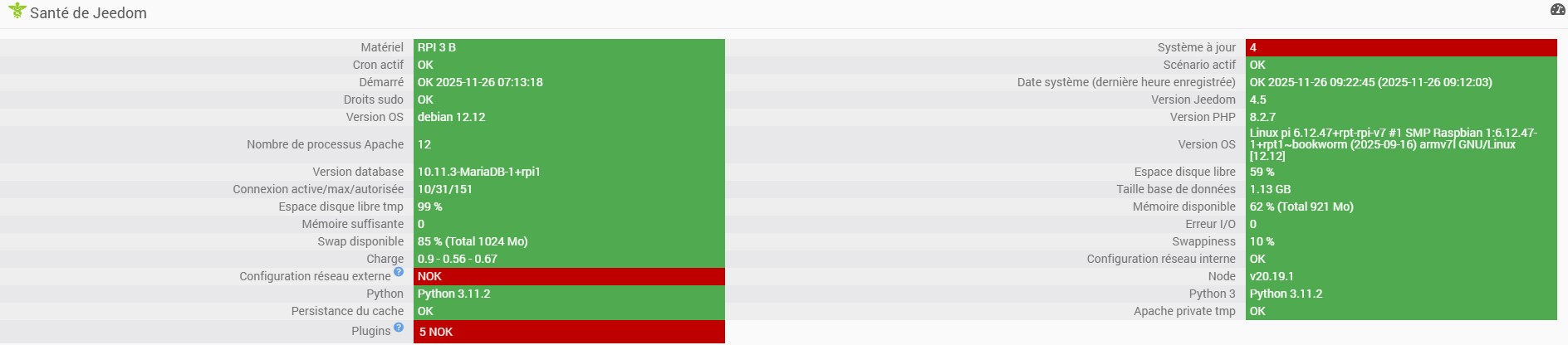

Merci de partager la page santé jeedom.

Mais impossible d’accéder a la page santé voila ce que j’ai :

C’est pas pour vous embêter. Cette page contient pas mal d’info utiles…
Comment savoir qu’elle version de Jeedom vous utilisez, avec quel système d’exploitation, dans quelle machine …?

Sinon pourquoi Icalandar empêche l’accès a la page santé ?
Une petite recherche t’aurait permis de constater que le plugin-icalendar n’est pas compatible Debian 12.
Pour le moment c’est encore Debian 11 recommandé mais cela devrait sous peu être Debian 12.
Donc à toi de voir comment remplacer ce plugin (je recommande de voir du côté de plugin-import2calendar).
