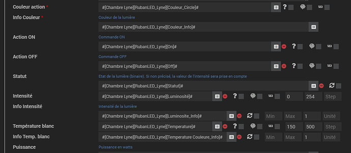

Mon paramétrage sous JC :

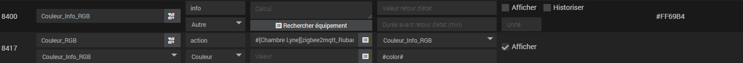

Le paramétrage du virtuel avec le format d’état de la couleur :
et pour comparer une ampoule yealight qui fonctionne :
on voit que l’information remontée est dans un format différent, est il possible de rendre cela compatible ?

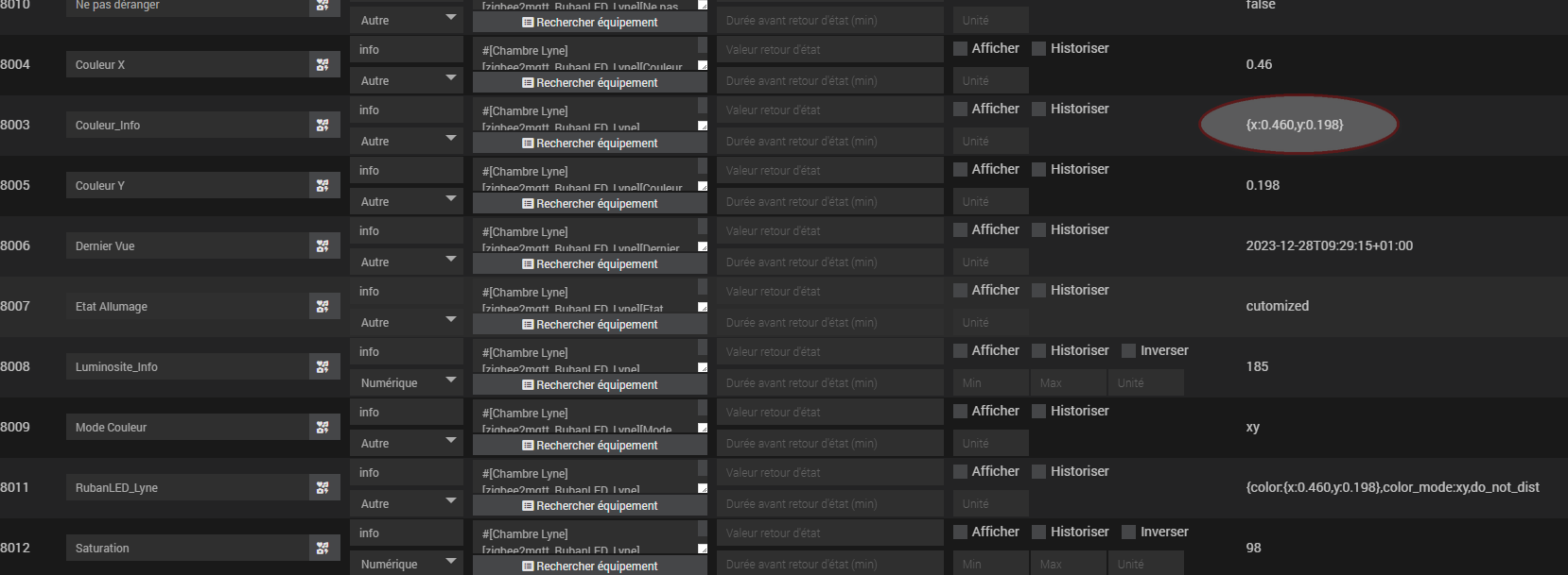

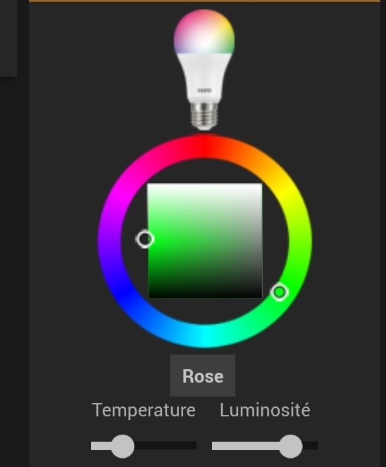

Salut, cela fonctionne pourtant parfaitement avec le widget circle :

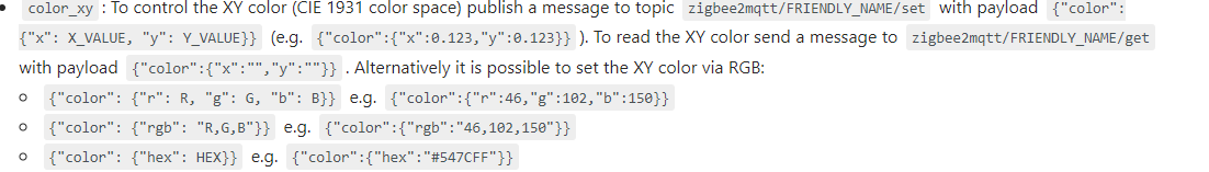

L’information est envoyée au format CIE 1931 et non au format rgb ou hexa.
je ne comprend pas l’argument… ce widget circle n’est pas un widget core.
Qu’un autre bout de code custom prenne en charge se format n’a rien de surprenant, tout est possible.
mais le core attend un code hexa, si tu fournis une commande avec une info hexa, ca fonctionnera dans jeedom core et par conséquent dans jc, si tu fournis autre chose ca ne fonctionnera pas (ca sera pareil dans tes scénarios), sauf dans ton widget custom.
CQFD : faut convertir en Hexa qui un format standard. Peut être que le.widget circle est capable de te fournir une commande en Hexa?

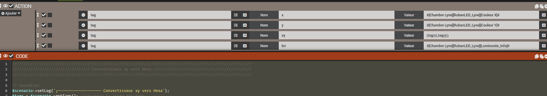

Serait il possible de me donner la procédure pour mettre en place cette conversion et envoyer le résultat dans un virtuel ?
Il faut créer un scénario avec un bloc code, insérer le code php et… ?
J’ai essayé bricoler avec le code récupéré ici :
Code PHP
Voici le retour en log du scénario :
[2023-12-29 14:09:09][SCENARIO] **-- Start :** Scenario lance manuellement. [2023-12-29 14:09:09][SCENARIO] - Exécution du sous-élément de type [action] : action [2023-12-29 14:09:09][SCENARIO] Mise à jour du tag #x# => 0.46 [2023-12-29 14:09:09][SCENARIO] Mise à jour du tag #y# => 0.198 [2023-12-29 14:09:09][SCENARIO] Mise à jour du tag #xy# => (0.46,0.198) [2023-12-29 14:09:09][SCENARIO] Mise à jour du tag #bri# => 185 [2023-12-29 14:09:09][SCENARIO] - Exécution du sous-élément de type [action] : code [2023-12-29 14:09:09][SCENARIO] Exécution d'un bloc code [2023-12-29 14:09:09][SCENARIO] ┌─────────────────── Convertisseur xy vers Hexa [2023-12-29 14:09:09][SCENARIO] |Valeur pour x = 0.46 [2023-12-29 14:09:09][SCENARIO] |Valeur pour y = 0.198 [2023-12-29 14:09:09][SCENARIO] |Valeur pour bri = 185 [2023-12-29 14:09:09][SCENARIO] |Valeur Hexa= # [2023-12-29 14:09:09][SCENARIO] └─────────────────────────── [2023-12-29 14:09:09][SCENARIO] Fin correcte du scénario

J’ai pu faire autrement mon équipement permettait d’envoyer l’information directement en RGB ou Hexa :
Du coup j’ai créé un virtuel pour récupérer l’info de la couleur envoyée pour que JC puisse l’interpréter et cela fonctionne :
