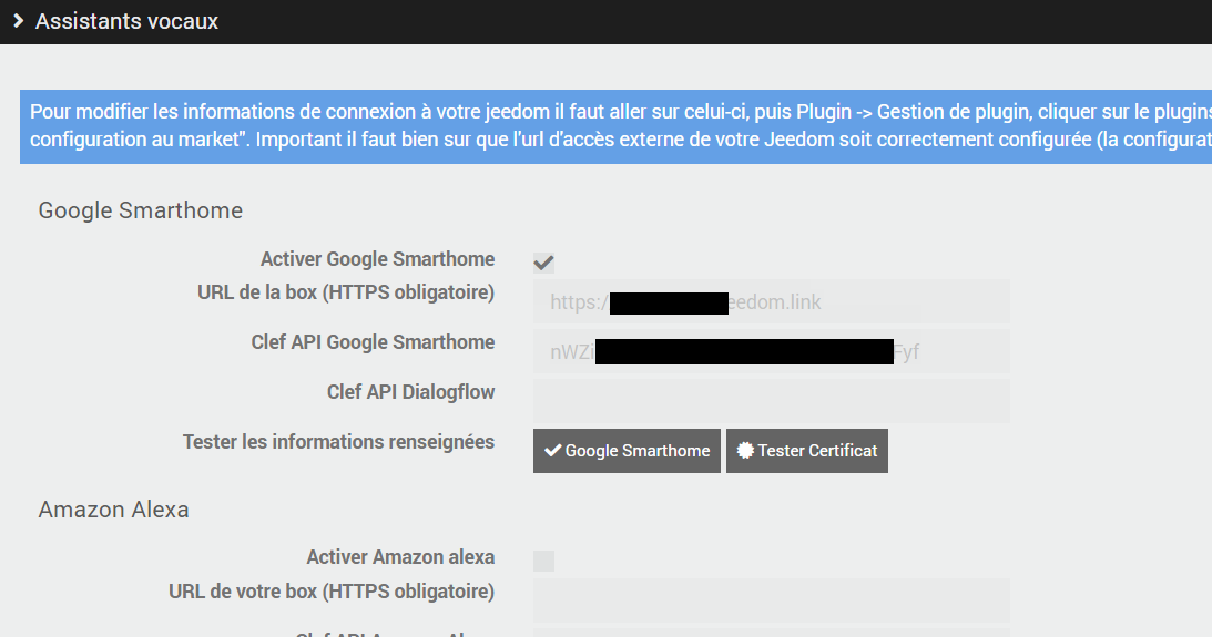

  • Tout semble correct sur la config du market (plugin activé, les 2 tests fonctionnent),

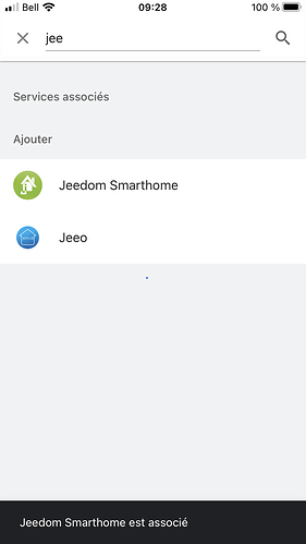

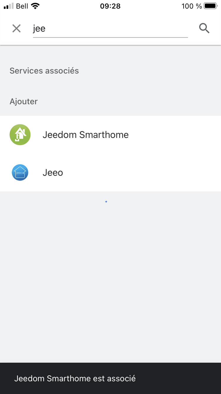

  • Côté appli (iPhone) je n’ai pas d’erreur mais les écrans de confirmation ne correspondent pas aux exemples (cf ci-dessous); j’ai pas de message d’erreur.

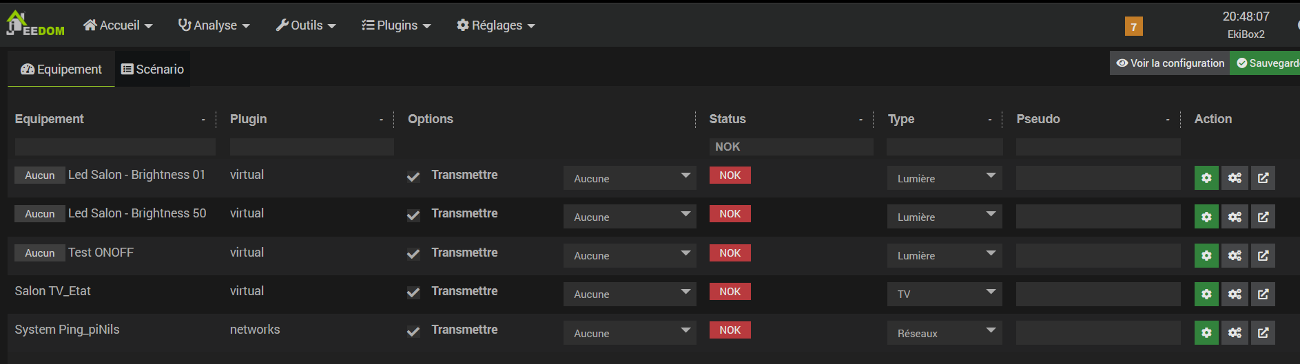

  • Les équipements sélectionnés ont un statut NOK,

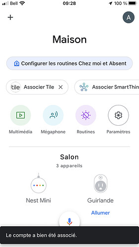

  • Aucun équipement apparaît dans l’appli Google Home sur le téléphone.

Et dans Google home on voit un équipement : prise guirlande.

J’ai mis les configs ci-dessous ainsi que mes équipements. Au niveau du market, le lien existe et les 2 boutons de test donnent un résultat OK.
Voici l’état des équipements du plugin:

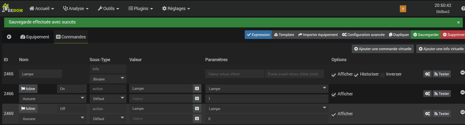

Voici l’exemple d’un virtuel que j’ai créé pour les tests:
Voici l’état du market:
Je me réponds à moi-même. Le virtuel était mal formé (vu lors de la consultation du message « meilleurs pratiques GSH ». Je l’ai corrigé et il est passé à « OK »; il ne devrait pas tarder à apparaître dans Google Home.
